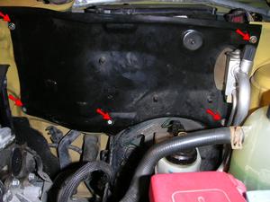

    Kalorifer tertibatının üstündeki vidaları söküyoruz.
    Emme manifolduna hava ileten boruyu ve kutuyu söküyoruz. Hava Filitresini ve kabloyu söküyoruz.
    Paneli söküyoruz. Boğaz kelebeğine dokunmaya gerek yok. Paneli yerinden çıkartmak ve yerine takmak biraz zor, kaba kuvvet istiyor.

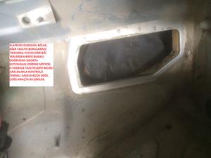

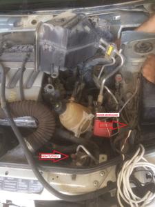

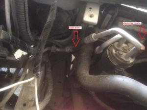

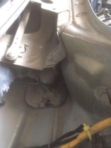

    Artık kalorifer tertibatını yerinden oynatabiliriz ama çıkartamayız. Tertibatı klima gazının kaçmadan çıkmasını istiyorsak aküyü, aküyü sabitlediğimiz tablayı,
    hidrolik yağ bidonunu, nem tutucuyu yerinden söküyoruz ve klima borularının sabit olan kısımlarını şaseye bağlı oldukları yerden kendimize çekerek çıkartıyoruz
    klipsli olduğundan tekrar yerine takılabiliyor.Bu anlattıklarımı söktüğümüzde püf noktaya ulaşıyoruz.Bu metal klima borularının esnek hortumla birleştirilmiş
    yerleri mevcut, 2 tane. şimdi kalorifer tertibatını çektiğimizde ortaya çıkartıyoruz. çıkartırken köşeye kablo sıkışabilir kabloyu arkasından geçirip üste alın.

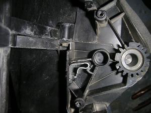

    Yoksa çıkartamazsınız.Artık isterseniz klima radyatörü temizliğini yapın isterseniz klapenin tamiratını yapın. 300-400tl vermeye gerek yok. Sadece zamana ihtiyaç var.
    Yağlama işleminden sonra ses kesildi yağ sürdüğümüzde de içinden pas aktı. Bakalım ne kadar gidecek. Aşağıdaki fotoğraflarda ise klapenin yuvasının tamiri gösteriliyor ihtiyaç duyanlar için onlarıda eklemek istedim. Ayrıca buradaki dişlinin tırnağıda kırılabiliyor. Keyifli forumlar sevgili RFC ailesi.
