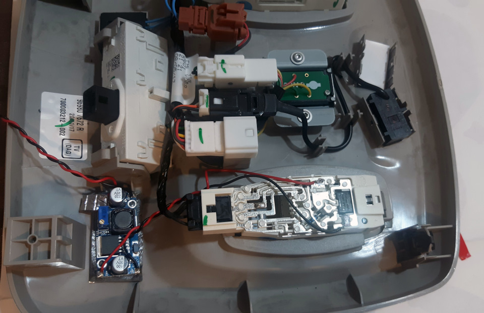

    Tavan lambasından alıp araya lm2596 voltaj regülatörü koyarak halledebilirsiniz.
