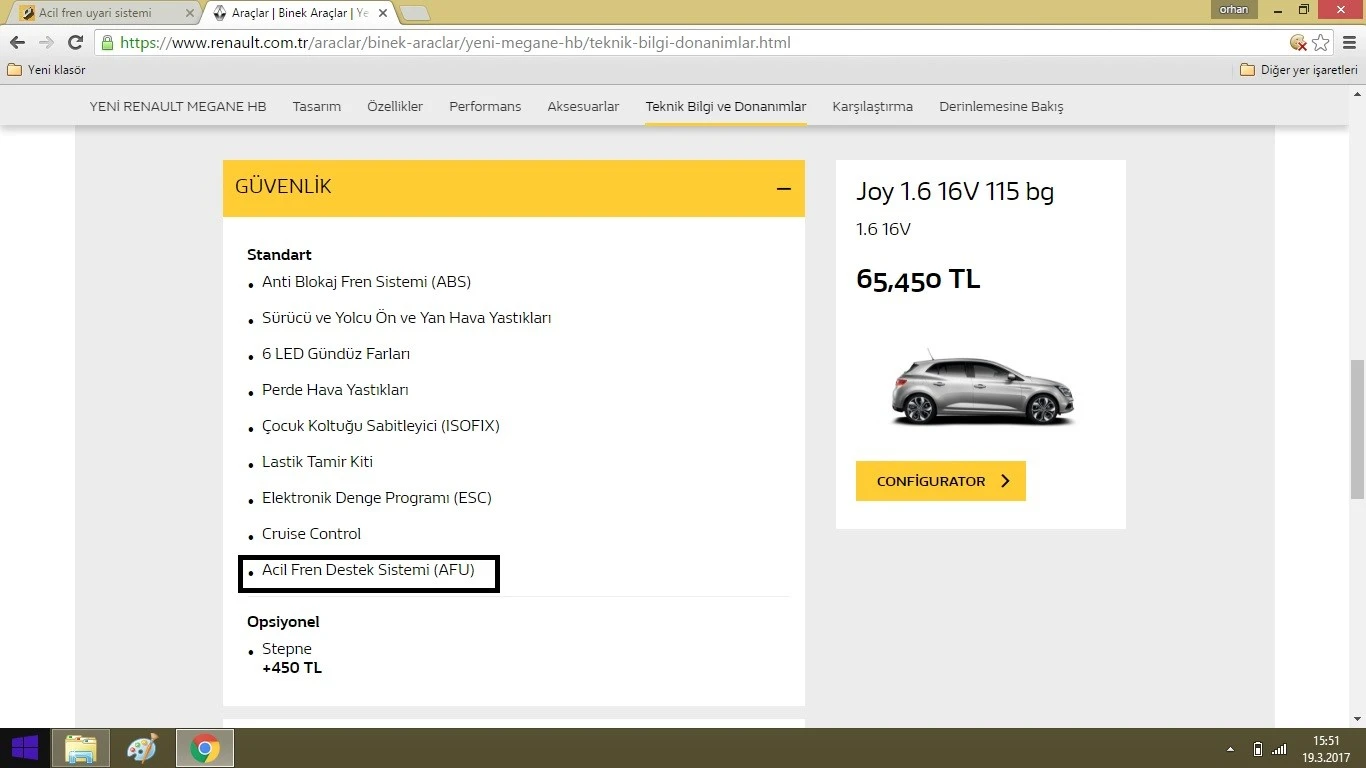

AFU Acil Fren Destek Sistemi'dir ve siz panik anında frene bastığını zaman sadece fren kuvvetini arttıran bir sistemdir.
Sizin bahsettiğiniz AEBS, Aktif Acil Fren Destek Sistemi'dir. Renault'da ikisi de birbiri ile karıştırılıyor. AEBS işte sizin yerinize otomatik fren uygulayan bir sistem. Icon donanımlarda opsiyonel olarak alınıyor...

Yalnız bildiğim kadarıyla AFU (Acil Fren Destek) sizin yerinize kendisi fren yapmıyor, sanki fren sistemlerini anlık olarak hazır hale getiriyor, kendi fren yapan sistem Aktif Acil Fren Destek Sistemi diye biliyorum.
