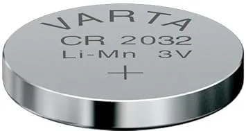

Pilini kendin değiştirebilirsin çok basit. CR2032 pilin üzerindeki kodu yani pil tipi. Bu numaraya göre aksesuarcılardan veya saatçilerden pil bulabilirsin. Kartın yanındaki küçük tuşa basarak fiziksel anahtarı çıkartıyorsun. Sonrasında pil üzerindeki yuvarlak kapağı tırnağınla kaldırıp pile ulaşabiliyorsun.
Pilin biterse ne olur. Öncelikle araçta pil zayıf uyarısı alırsın. Kapıları açamazsan kart içindeki fiziksel anahtarla şoför kapısındaki tutacaktaki anahtar kapağını kaldırıp anahtar ile araca girebilirsin. Pili bitmiş de olsa kartı yuvasına takarsan kartın içindeki immobilizer kontağa yaklaştığı için aracı çalıştırabilirsin. Kilitlemek için yine fiziksel anahtarı kullanmak zorunda kalırsın.

Geldi benim de. Kartın içinde bulunan fiziksel anahtar ile aracın kapısını açtım. Kartı yuvasına yerleştirip aracı çalıştırdım. Aracı kilitlerken yine fiziksel anahtarı kullandım. Sonra da pili değiştirdim. Kullanılan pil "CR2032" numaralı madeni para şeklinde bir pil. Yaklaşık 1.5 cm çapındadır. Fiyatı da saatçilerde 5-10 TL arasında. Yetkili Serviste fiyat 40-50 TL arası olur tahminimce.
(Resimler internetten alıntıdır)

Arkadaşlar züccaciyeciden 3 tl.ye pili aldım ve hallettim problem kalmadı, ilginiz için teşekkürler..
