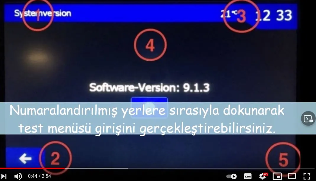

Bu dosyalar ile kendiniz de gayet rahat bir şekilde harita dosyalarını güncelleyebilirsiniz. Bunun için wince ekranına girmeniz gerekiyor.
Wince ekranına girmek için
Videoyu izleyiniz. Sürüm bilgisinde iken 5 noktaya sırasıyla dokunuyorsunuz.

Kod kısmına videodaki gibi 2383 sonrasında 9065 girip Wince ile tanışıyorsunuz.
Ayrıca
Kod kısmına 2383 sonrasında 3748 girerseniz Micom menüsü ile tanışıyorsunuz.
Videodaki gibi wince ekranına girince "MD" klasörü USB bellek oluyor. Oradaki harita dosyalarını "Storage Card 4" klasörü içindeki harita klasörlerine birebir yapıştırıyorsunuz. Map klasöründekileri yine map klasörüne, licance klasöründeki dosyayı yine licance klasörüne, poi klasöründekini de poi klasörüne yapıştırıyorsunuz.
Tüm işlemler bitince multimediayı kapatıp 30 saniye bekleyin ve tekrar açın. İşlem bu kadar. Sonrasında haritaların güncelliğini kontrol edebilirsiniz.
