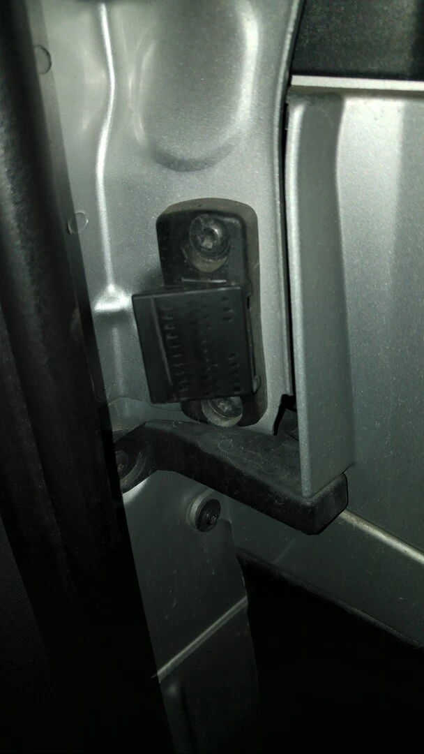

Benimde bu aralar vardı arka kapılardan sanıyordum bugün wd-40 ı arka kapı üst rayına alt rayına sürdüm.Kriko vidasını sıktım.
Birde clio 4 de dedikleri gibi bagaj kapağı takozlarına sürdüm.Asıl ses oradan geliyormuş galiba .Araba hacimli olduğundan esneme fazla oluyor.
Neyse bagaj kapağının kapandığı yerdeki sol ve sağdaki lastik takoza sürün tık yok.Bugün o kadar gezdim gram ses yoktu

Abi şu bagaj için lütfen resim atarmısın tam olarak neresi anlamadım gerçekten bagaj sesinden acayip uyuz oluyorum
Bu parcami abi
