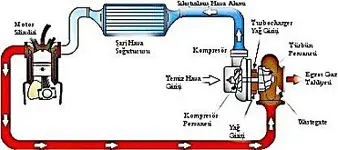

tam olarak turboyu görsem daha net bilgi yazarım ancak. göremiyorum. anladığım kadarı ile ok işaretleri ile çizdiğim yönde turbodan çıkan basınçlı hava raadyatörün önündeki intercoolere girip soğuyup motora girer. yağ eksiltme yoksa muhtemel yağın fazla olduğu için terleme yapıp ordan damlıyordur diye düşünüyorum. çok fazla bir damlama yoksa takılmayın. ha bide şöyle birşey var. motorun karterinde basinc olmasin diye bir hortumla turboya verilir. Ordan terleme yaptiysa o akmistir.

O zaman sorun olmaz diye düşünüyorum aracı biraz sıkıştırınca bende yağ görüyorum motor aynı aracınız intercooller lu 1.5dci 105 yada 110hp
