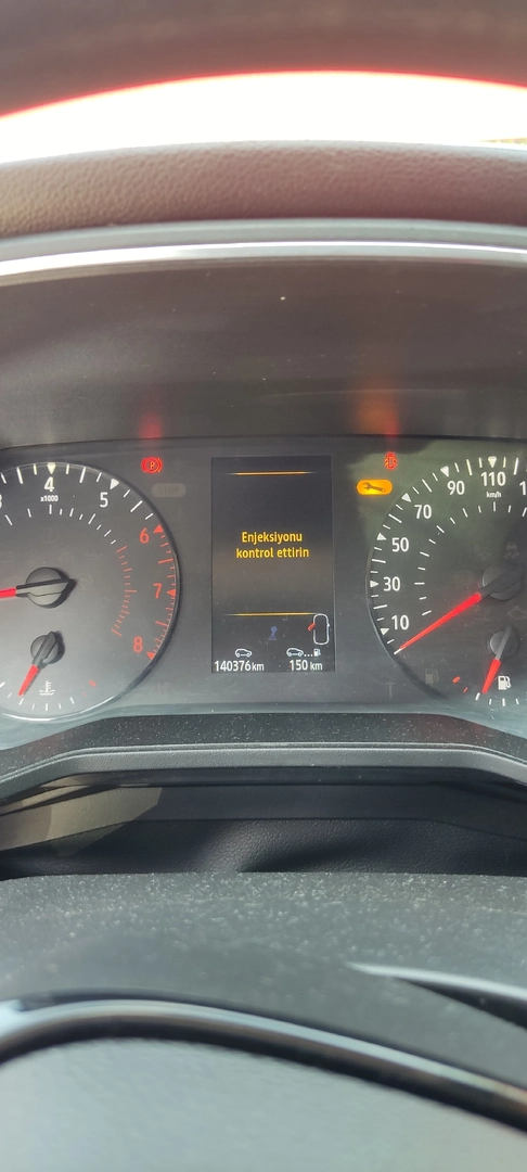

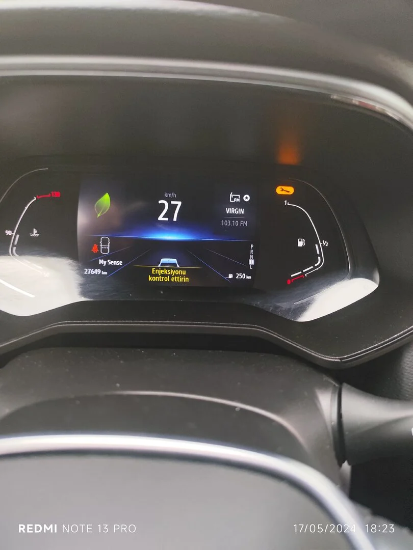

S.a arkadaşlar Clio 5 Enjeksiyonları kontrol ettirin yazısı geliyor gidiyor başına gelen oldumu
Akü voltajını ölçtürün, büyük ihtimalle aküden kaynaklı, değilse serviste bilgisayara bakıp kontrol edilmesi lazım...

Arkadaslar enjeksiyonu kontrol ettirin yazisi yanip yanip sönuyodu. Ama cekiste problem yoktu. Sanayide ustaya gosterdim bilgisayara bagladi. Fark sensoru arizasi cikti. Soketi degismek gerek
Kronik ariza dedi 150 tl ye degisti sorun bitti. (Sonradan egzoz emisyonu uyarisi cikmisti tam yaptirdigim gün)
Bu uyarı bende de çıktı kendim obd cihazı na bağladığım da partikül filtresi hatası aldım. Hatayı sildim yaklaşık 15 gündür hata almıyorum.
