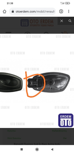

Selamlar. Arkadaşlar dün sag ic kapi torpidosunu söktüm. İc kapida, kapi acma kolunun icinde metal bir pim vardi. Kayboldu. İceriden kapi acilmiyor. Kol boş cekiyor. Pim in resmi de yok internette bulamadim. Dolayisiyla gosteremiyorum. Bilmem parcayi anlatabildimmi. Nereden temin edebilirim. Ufak bir parça. Kare seklinde idi. Ama gorevi büyükmüş.
pim kol üzerindeyse o pim olmadan çekme yapmayacaktır bir şekilde halatını oraya oturtmanız gerekiyor olmaz ise ya pimi bulmanız lazım ya da yeni bir kol almanız gerekebilir
Aynen. Halat oturmuyor. Aslinda pim de devil. Metal bir parcaydi. Pim diyiverdim. Onu bulmak imkansiz. Kaportaciyami camciya mi gideyim gostermek icin
renault özel servisler var oralara bakabilirsin veya çıkma kol bulabilirseniz işinizi görebilir veya kendiniz bir şekilde oraya 1 parça ayarlayıp takın
