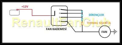

Merhaba,
Basit olarak çalışma mantığını anlatayım. Aracın içerisinden kademeyi çevirdiğinizde akım ilk 3 kademeki kalorifer rezistansı içinde bulunan dirençlerden geçerek önce termal sigortaya ardından kalorifer fanına ulaşır. 4. kademede ise direkt olarak kalorifer fanına ulaşır. Bu nedenle bu tür sorunlarda 4. kademe çalışıyor ise büyük çoğunlukla termal sigorta bozulmuştur. Tamiri yapılabilir.
Aşağıdaki şema klimasız sistemler için olanıdır kafanızı karıştırmaması için bunu ekledim. Kontak kapalı iken rezistans kablolarına elektrik geliyor demişsiniz fotoğraf olsa daha iyi olurdu ancak şemaya göre 1 tanesine gelmesi gerekir. O da kontak açıkken 4. kademeye çevirdiğimizde buradan gelen akım hem fanı besleyecek hemde röledeki bobini çekerek sigorta panelinden gelen sabit +12v ile ayrıca fanın beslenmesini sağlayarak diğer kablodaki yükü azaltacak. Yani, kalorifer fanı 4. kademede sürekli çalıştırılmaz kablo yanar uyarısı bizim araçlarımız için geçerli değil. Şemadaki 11 nolu yer sigorta panelinden gelir. 10 ise OBD dir. Bunlarda kontak kapalı iken +12v olur.

Sigorta panelinden gitmiş hiç uğraşmanıza gerek yok bence. Kontrol lambasını taktığınız yerin hemen dibinde 2 adet kalın sarı kablo göreceksiniz o kabloları kesip soket tarafında kalan kısımlarını birbirine bağlayın diğer tarafda kalanları ise ayrı ayrı uçları bantla kapatın. Uçlarını birbirine bağladığınız yere 2mm kalınlığında aküden veya ana sigorta kutusundan yeni bir hat çekin. Çakmaklığın orada röle ve 20A lik bir sigorta kullanın. Kontağı açtığınızda çakmaklık kablosuna +12v geleceğinden röleye çakmaklığın + kablosundan tetik amaçlı bir kablo çekersiniz. Aküden veya ana sigorta kutusundan çekmiş olduğunuz yeni hattı röle çıkışına bağlayın. Şaseyi de uygun biryerden alabilirsiniz. Röle kullanmazsanız fan kademesi açık unutulduğunda anahtarı kontaktan çıkarsanız bile fan çalışmaya devam eder ve akünüzü bitirir. :eyv
