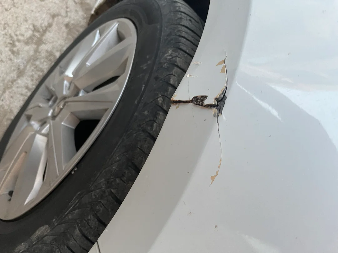

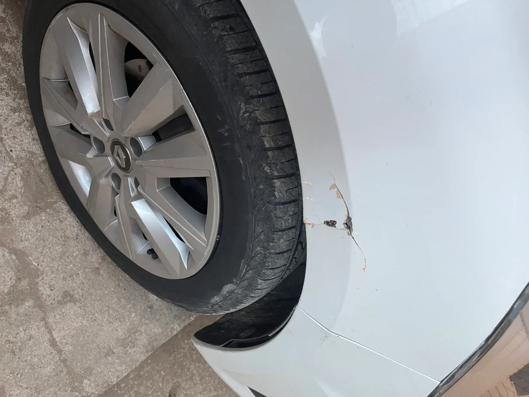

2021 megane 4 faz 2 1.5BlueDCI EDC aracımın sağ ön çamurluğu benden önceki sahibinde kırılmış.Galiba macun ile yapıştırmışlar ama plastik olduğu için tekrardan açılmaya ve kırılmaya başladı.Bunun tamiri yapılabiliyor mu yoksa değişmesi mi gerekiyor.Şimdiden teşekkürlerIMG_0833.webpIMG_0832.webp
Eğer elin yatkınca Spreyli hızlı yapıştırıcı ile azla taşırmadan dikkatlice yapıştır hafif zımpara ve rütuş yaparak halledebilirsin
2021 megane 4 faz 2 1.5BlueDCI EDC aracımın sağ ön çamurluğu benden önceki sahibinde kırılmış.Galiba macun ile yapıştırmışlar ama plastik olduğu için tekrardan açılmaya ve kırılmaya başladı.Bunun tamiri yapılabiliyor mu yoksa değişmesi mi gerekiyor.Şimdiden teşekkürlerEkli dosyayı görüntüle 65041Ekli dosyayı görüntüle 65042
Geçmiş olsun. Değiştirmeye gerek yok. Tampon tamiri ve plastik kaynağı yapan yerler var. Çatlak bölgenin arkasına çelik tamir örgülerini ısıtarak plastiğin içine doğru plastiğin erimesi ile monte ediyorlar. Sonra macun ve lokal boya. Örgü şu linkteki gibi: https://tr.aliexpress.com/item/1005005523405829.html
