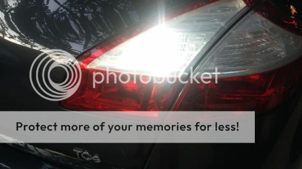

Megane 3'üm için yapmıştım. Geri viteste sıkıntı çıkmaz ama sinyaller için direnç kullanmanız gerek aksi takdirde hyperflashing sorunu yaşarsınız.
