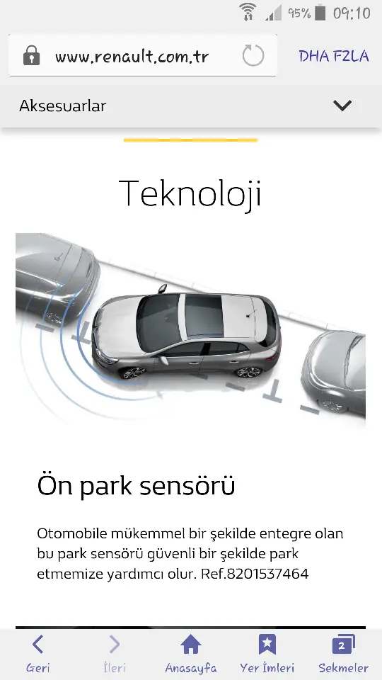

Selamlar, şuan Bika servisten geldim. Sağ olsun Fatih usta çok ilgilendi kendisine teşekkür ederim beraber montaj şemasına da baktık ama maalesef sistem sadece sesli ikaz veriyor. Beklentilerimizde olan ekran üzerinde görsel bir ikazı söz konusu değil yani Rlink e entegre değil, tüm merak eden arkadaşların bilgisine...
Yine hüsran [emoji17] [emoji17] [emoji17]
Bilgilendirme için çok teşekkürler
