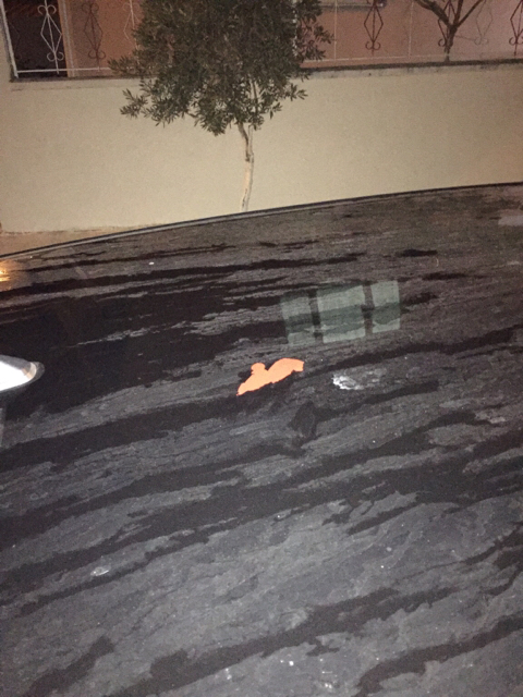

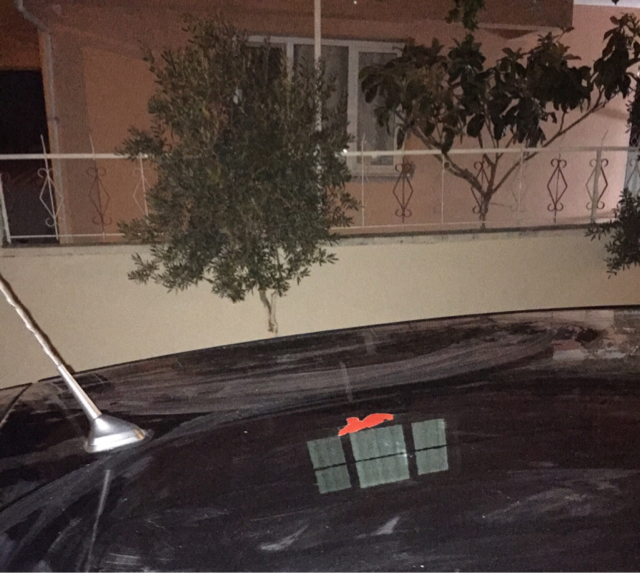

Arkadaşlar Merhaba ;
Aracım 2015 mayıs sonu çıkışlı 1.5 dci edc outdoor. Kırmızı üzeri siyah tavanlı.
Az önce aracı yıkadık ve üzerindeki boya kalkarak altındaki kırmızı boya gözüktü. Ekte resimler mevcut.
Sizce bununla ilgili ne yapmam gerekir , servis diyecek ki normal bişi diyip boyayıp geçecek fakat tavan olduğu için araç değer kaybeder mi , daha önce başına böyle bir sorun gelen var mı , ya da haklarım nelerdir

Zaten boya değilde kaplamaymış gibi hissettirdi bana. Bence servis tekrar kaplama yapacaktır bundan dolayı değer kaybetmez ama 2015 model araçta kaplama bile olsa bu kadar mı kötü olur ya
boya ise, ki bana boya gibi geldi, araç satışta işiniz zor. alıcı şüphe ile yaklasir.
clio4 ilk ciktiginda parlak bolgelerde böyle kalkmalar olmuş servis tazyikli su kullandığı için suçu müşteriye atmıştı.
tavan kaplama, tekrar kaplama cekilecek, servise gosterın aracınız garantili olduğu için bir cözüm sünmalı bence

Tavan kaplama .Aynı renk araca sahibim. Ön cam üst kısmında ufak bir taş atması bende oldu.Servisin garanti kapsamında halletmesi lazım. Sorun çıkarsa kaplama olduğundan haberim yok dersiniz.Satılırken bilgi verlmemiştir sizede.
Bende şöyle bir durum var.Ben sonrada köpekbalığı sırtı anten taktım ve anten 3M ile yapıştı :) Bilmeden sökmeye kalksam bende aynı sorun ile karşılaşacaktım...
Merhabalar
Son durumu aktarayım. Öncelikle tavan kaplama değil boya imiş capturlarda. Fabrikada kırmızı boya verniklenmeden önce siyah boya atılması gerekli imiş. Fakat vernik üstüne siyah boya atıldığından boya kalkıyormuş. Servisin verdiği bilgi bu yönde.
Şimdi renault merkezden cevap bekliyoruz. Sunacakları çözümün ne olacağı yönünde.
Muhtemelen tavanı komple boyayalım diyecekler.
Sizlere sorum tavan komple tekrar boyandığında 2. El fiyatında düşüklük olur mu. Boya kalınlığı zaten daha kalın çıkıyor normalde kırmızı üzeri siyah boyandığı için.
Diğer sorum ise tüketici olarak hangi haklara sahibim. Muhtemelen bu iş mahkemeye taşınacak çünkü. Mahkeme araç değişimi ya da kusurdan dolayı fark ödenmesine hükmeder mi
iPhone 'den Tapatalk aracılığı ile gönderildi
Parlak siyah plasti dip boya alin ustune sıkın. Komple boyatma isine girmeyin.
diger arkadaslara baska size baska mi satmislar onlar kaplama diyor
Turuncu beyazlarda tavan boya siyahlarda tavan kaplama...
sizin arac ne renk resimden siyah gibi duruyor da
