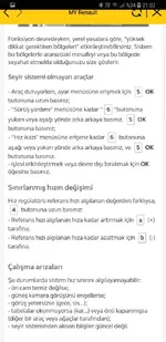

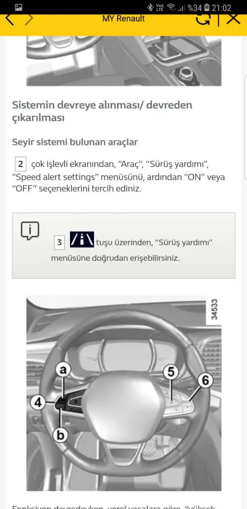

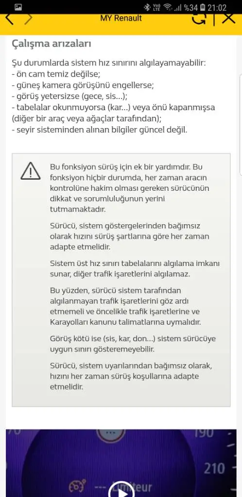

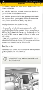

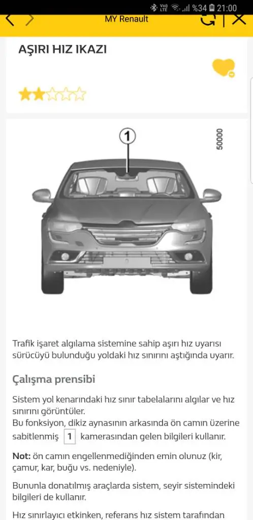

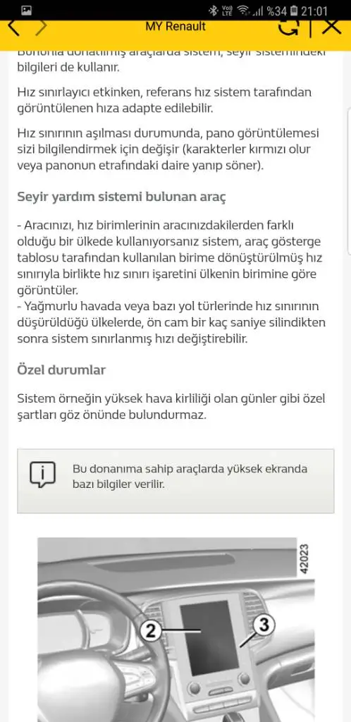

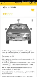

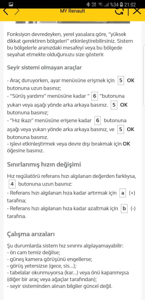

Tabela okuma özelliginin açıklaması kullanıcı kitapçığında var.Açıp okuyabilirsiniz.
https://www.youtube.com/watch?v=AWzB9vLIjjQ&sns=em

Tabela okumayi navigasyondan almiyor canli tabela okuma yapiyor benim aracimda var navideki hafizada yuklu olan hiz limitini gosteriyor cogu kez navide gosterilen degere ragmen tabela kadrandaki tabela okuma farkli hiz sinirini gosteriyor
