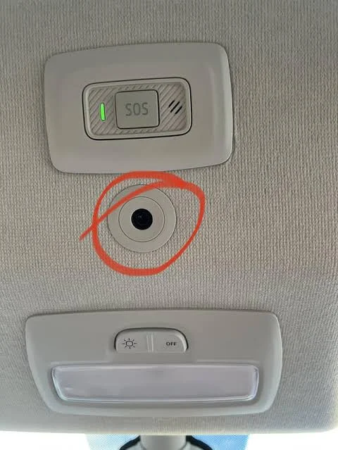

Arkadaşlar merhaba 2022 model taliant touch paket aracımda bu parçayı arıyorum kodu veya nasıl bulacağıma dair fikri olan varmı istanbulda çıkmacılara sordum sanırım basit bir parça olduğu için yok çekiyorlar yardımcı olursanız sevinirim yeni dacia sandero lardada var ama malesef yedek parça satan yerlerde bulamıyorum
