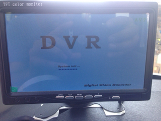

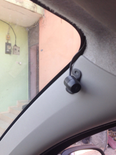

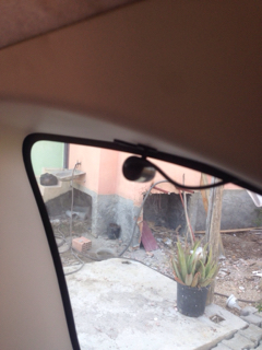

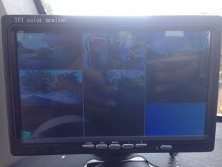

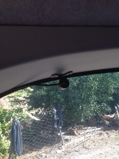

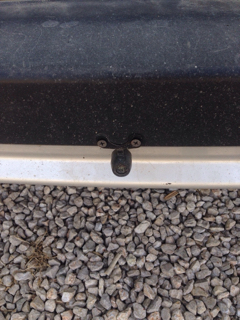

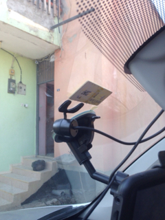

Herkese selamlar. Aracıma güvenlik kamerası sistemi yaptım. Görüş ve önerileriniz için yorumlarınızı esirgemezseniz memnun olurum. Herkese iyi forumlar.

Hocam herseyi ile on numara olmuş yalnız kameraları vidalayıp delmek yerine keske cift taraflı bant yada yapıştırmayı deneseydin tadından yenmezdı diye düşünüyorum :)
Sadece arka tampon öyle olmak zorundaydı. Çift taraflı bant denedim tutmadı belli bir süre sonra bırakıyor kendini. Tamponu panç ile delip yapayım dedim tampon demiri olduğu için oda olmadı mecbur böyle yapmak zorunda kaldım kardeşim

Araç kilitli olduğu zaman kayıt yapıyor mu ?
Örneğim aracı kilitlediniz eve vb yere gittiniz.
Elektrik gücünü nereden alıyor
Hocam bahsettiğiniz sistemde yapılabilir fakat ikinci bir akü ve inverter gerekir ki buda maliyeti artıracaktır. Ama park halindeki darbeler için diyorsanız araca bir adet darbe sensörü takıp ve dvr cihazını sürekli açık konumda olacak şekilde bağladığımızda talep yerine gelmiş olur. Fakat ben öyle yapmadım sadece seyir halindeyken olabilecek olaylara karşı aracı güvenlik altına aldım. Enerjiyi direk direksiyon altındaki ana röleden alıyor. Çünkü dikkat ettiniz mi bilmiyorum ama aynalar dahi araç kontak kapalıyken çalışıyor. O yüzden ana röleden aldım enerjiyi
