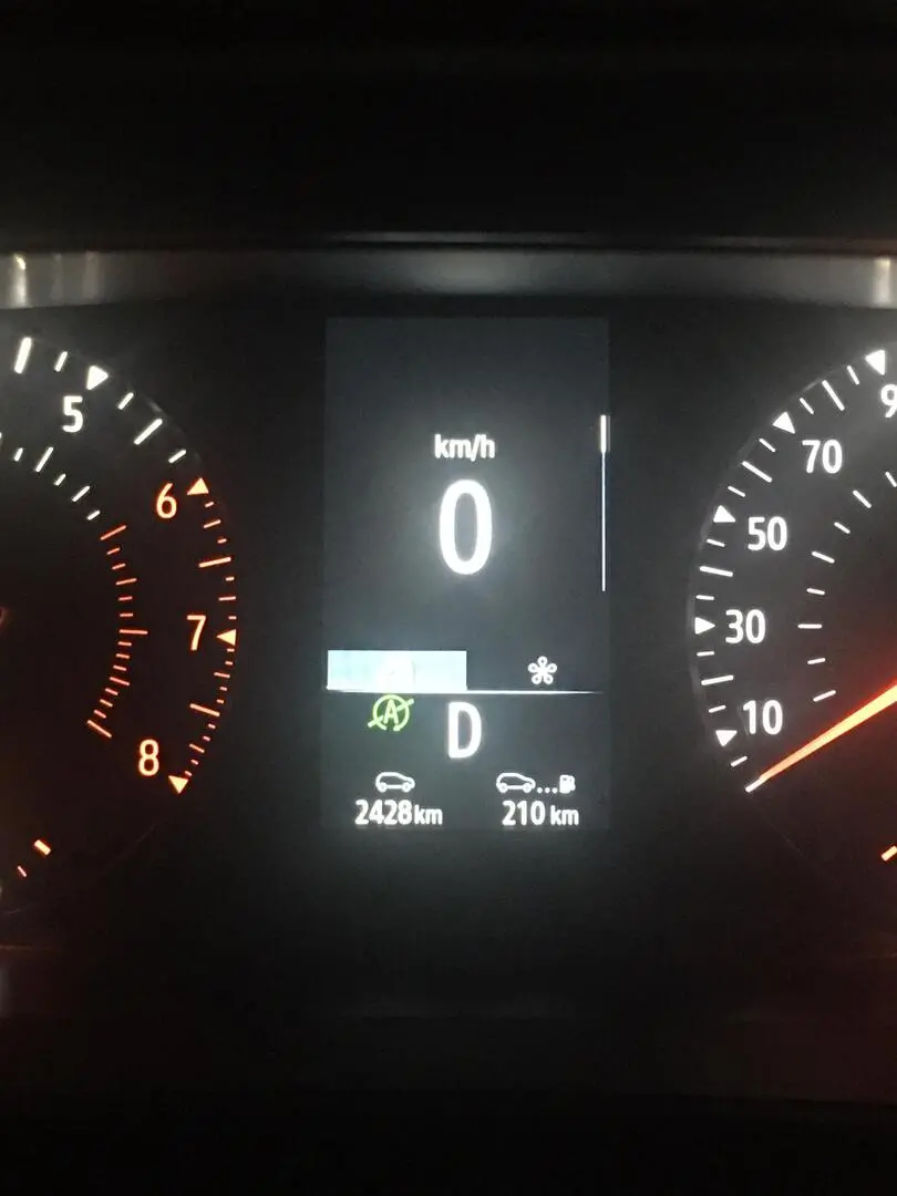

merhaba 2021 megane 4 ilginç bir sorun geldi son günlerde start stop u her zaman araca bindiğimde kapatarak kullanıyordum son günlerde start stop çalışmıoyor frene basıp durdugumda ekrana devre dışı gibi ikaz geliyor

Hava soğuk olduğunda çalışmayabilir ya da akü zayıflamış ise çalışmaz. Motor ısındığında uzun yol yaptığınızda arabayı durdurup tekrar çalıştırdığınızda uyarı sönüyorsa muhtemelen akü zayıftır.

Start/Stop açık vaziyette bir müddet trafikte kalman gerek hemen devreye girmiyor bu sistem.

Hocam aracın kullanma klavuzunda start-stop ile ilgili açıklama var, o bölümde hangi durumlarda çalışmayacağı yazıyor. İlgili bölümden bakıp aracınızdaki kontrolleri yapın, sorun varsa büyük ihtimal sebebini bulursunuz. En güçlü ihtimal akü.

Akü belirli voltajın altına düştüğü zaman start stop çalışmaz... Kısa süreli seyahatler yapıyorsanız akünün belirli voltajın üzerine çıkması için daha uzun sürelerde trafikte seyretmeniz gerekir...

Kış aylarında özellikle eksi derecelerde ilk çalıştırdığımda bu uyarıyı bende hep aldım.

Benim araçta stop start aracı calistirdigim an bir metre bile gitsem anında durduruyor aracı. Bende bu sebeple araç isinana kadar kapalı tutuyorum. Ama özellikle belirteyim ilk calistirir calistirmaz bir metre bile gitsem devreye giriyor. Sadece klima (fan değil klima) fan hızı 3-4. Hizin uzerindeyse devreye girmiyor.

Aracınızı günlük kullanıyorsanız eğer, akünüzün voltaj problemi olmaz ve S&S sorunsuz çalışır...
