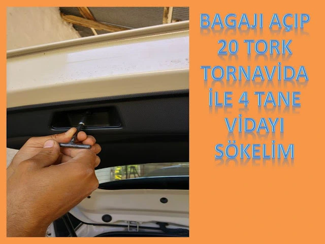

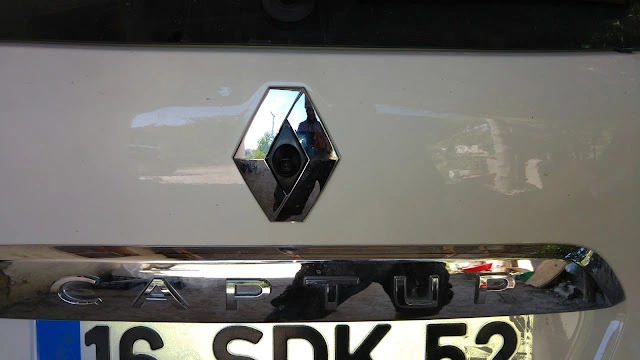

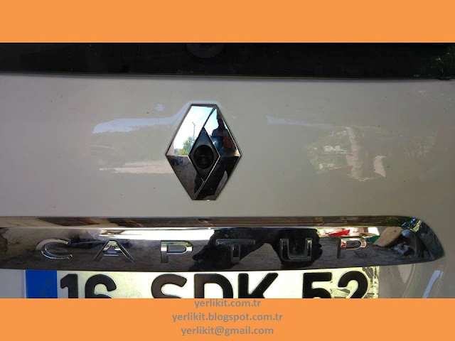

[FONT=&quot]Benim seçtiğim kamera bir çoğunuzun hoşuna gitmeyecek ama ben logo kamera tercih ettim.
[/FONT]
[FONT=&quot][/FONT]
[FONT=&quot]Bu kameranın tek olumsuz yönü bagaj kapağının deliniyor olmasıdır.
[/FONT]
[FONT=&quot]görünüm olarak ise bence oldukça başarılı.
[/FONT]

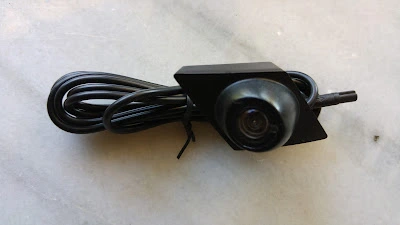

  1. Gelelim sipariş aşamasına kesinlikle geri görüş kamerasını istediğinizi belirtin (piyasadakiler ön logo için tasarlanmış, yazılımı değişmeden satın alırsanız yönler ters olur.)
  2. Eğer arabanın orjinal teybinde kullanacaksanız kılavuz çizgi istemeyin. (isterseniz 4 tane nur topu kılavuz çizginiz olur.)
  3. Bu kamera clio4 ve captura birebir uyumlu değildir. Logodan biraz küçüktür.

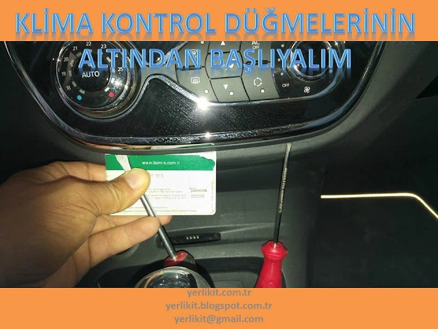

[FONT=&quot]Şimdi gelelim captur için fotoğrafladığım montaj aşamasına. Clio4 için de fotoğrafladım fırsat bulursam onları da eklerim..
[/FONT]

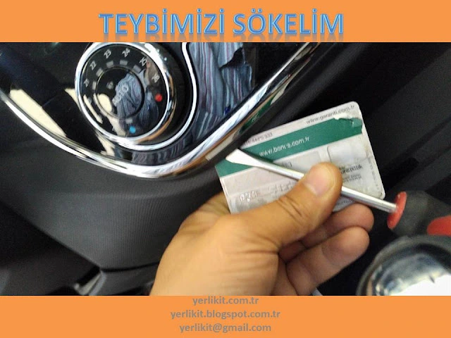

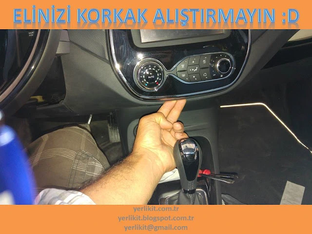

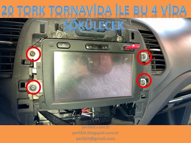

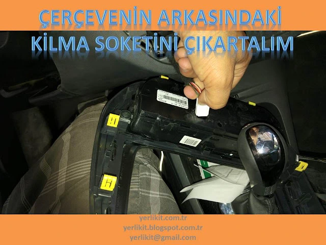

Media oynatıcının sökülüşü
tornavidanın teybin alt çerçevesinde iz bırakmaması için dikkatli olunmalı!
zmn
27 Mar 2016
44
41

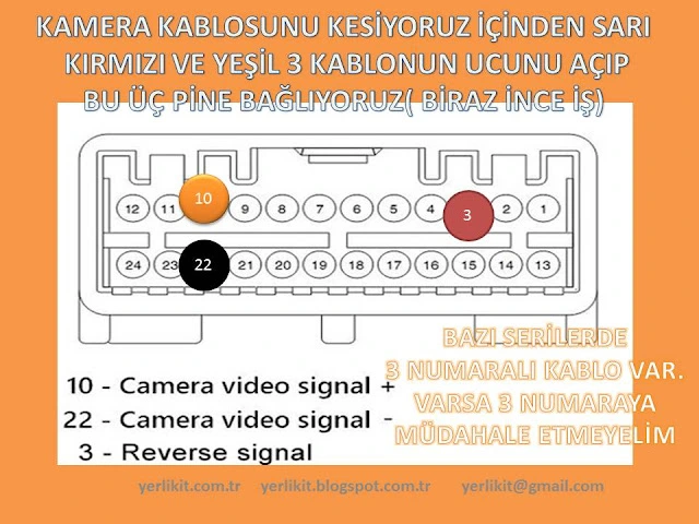

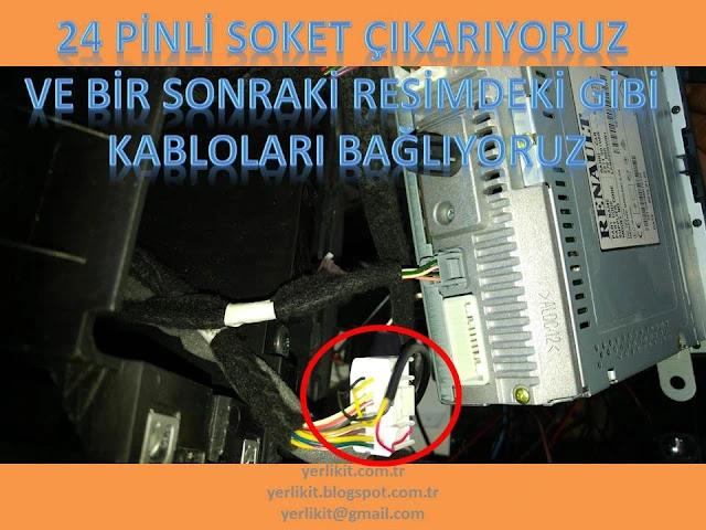

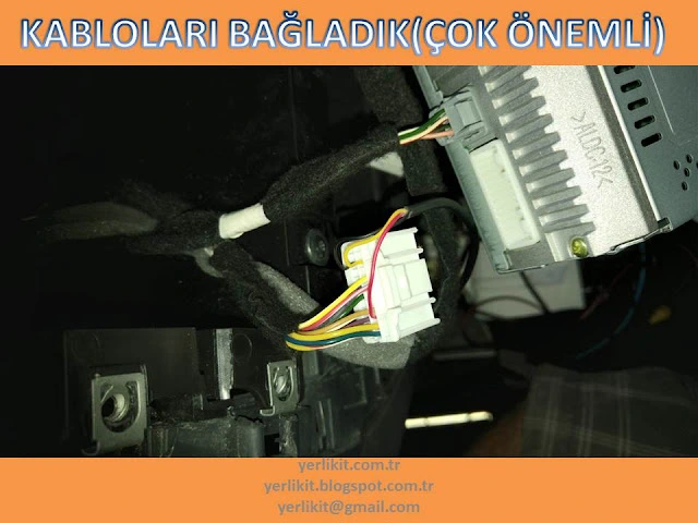

[FONT=&quot]teybin arkasında 3 soket ve bir tane de anten girişi var. bütün soketleri çıkartmayın. özellikle teybe elektrik veren yolcu arafındaki soketi çıkartırsanız açılışta teyp kodunu isteyecektir.[/FONT]
[FONT=&quot]
[/FONT]
[FONT=&quot]
kamerayla birlikte gelen yaklaşık 6m uzunluğundaki kablonun teybe gelen ucunu kestiğinizde içinde
kırmızı sarı ve siyah
olmak üzere 3 kablo olduğunu görüyoruz.[/FONT]
[FONT=&quot]
[/FONT]
bu kablolar içeirye temas etmezse görüntü elde edemezsiniz!
[FONT=&quot][/FONT]

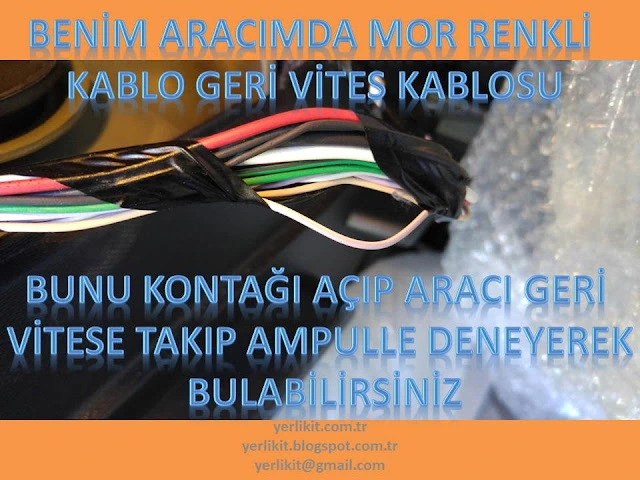

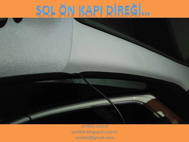

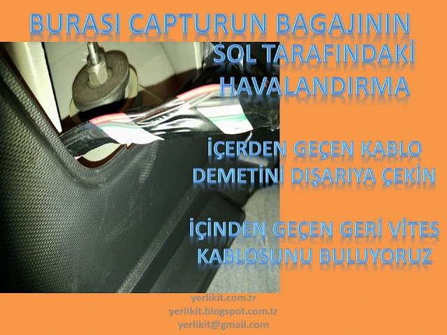

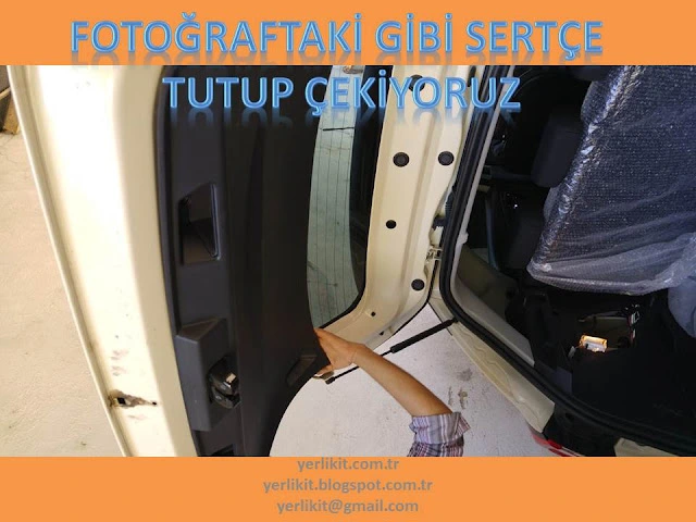

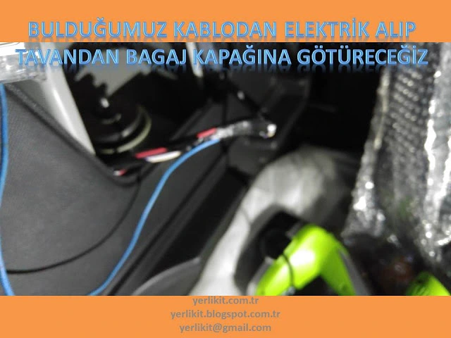

bagajdan geri vites kablosunu bulma
[FONT=&quot]Bildiğiniz gibi kameramızın çalışması için elektriğe ihtiyacı var.
Bu elektrik sadece aracımız geri vitese geçince kameraya ulaşmalı.
captur geri vites lambası arka tamponun sağ tarafında ve burdan elektrik almak baya zahmetli
ben de bagajın içinde bu elektriği aradım ve buldum.:cay[/FONT]
[FONT=&quot]
[/FONT]
[FONT=&quot]
[/FONT]
kablo demetini işiniz bitince aldığınız yere aldığınız gibi bırakın :D:D:D
[FONT=&quot]
[/FONT]
[FONT=&quot]
[/FONT]

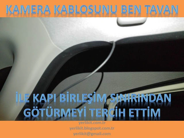

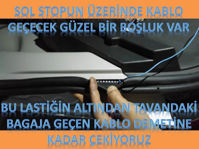

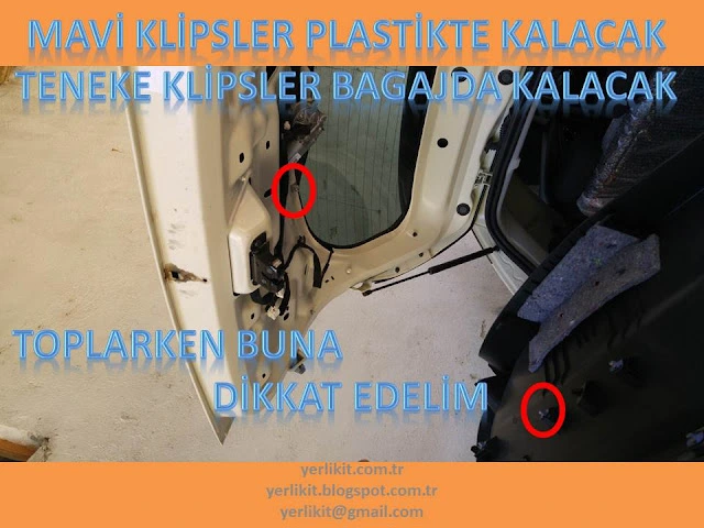

bagaj içi aydınlatmanın yanında kablo geçirmek için yeterince boşluk var.
fotoğraftaki gibi lastiğin altından devam edebilirsiniz.
[FONT=&quot]
[/FONT]

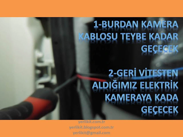

arabanın tavanından bagaja geçen iki tane plastik var sağdaki kablo demeti
soldaki de silecek suyu.
kablo demetinin içinden iki kablo geçireceğiz
1. kablo bagaja monte ettiğimiz kameradan teybe gidecek olan 6m civarındaki kablo
2. kablo ise bagajdan aldığımız geri vites elektriğini kameraya götürecek olan kablo
