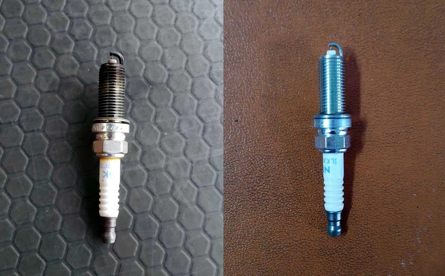

Zor bence. Eski bujiler oldukça yıpranmış görünüyordu. Usta, en geç 40.000'de değişmeli diyor.
Resmi aşağıya ekledim. Aracımdan çıkan bujinin resmi, yanında da araca takılan yenisi görünüyor. Ki aracım 38.000 Km'de daha.
