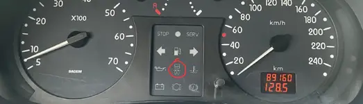

Merhabalar arkadaşlar, Clio 2 2006 1.5 dCi dize aracımız var. Marş kuvvetli basmasına rağmen araç bazen çalışmıyordu. Yer Mersin, çok soğuk bir memleket değil. Örneğin sabah tek marşta çalışıyordu, akşam çalışmıyordu. Bu durum bazen oluyordu. Gün içinde deniyorum çalışıyor, akşam işten dönerken çalışmıyordu mesela. Şuan ise hiç çalışmıyor, marş kuvvetli vurmasına rağmen. Çalıştığında performansta sıkıntı yok, yokuşta bayılma, tekleme falan olmuyor. Sadece rolantide dagalanma var biraz. Bir kere de gaz vermeyince yolda stop etmişti. Sorun neden kaynaklı olabilir, ustalar çözüm bulamadı. Bozukken bakmam lazım diyip duruyorlar. Bilgisayarda “DF137 Yakıt yolu basıncı regülasyonu işlevi, basınç maksimum değerin üzerinde” hatası çıkmakta. Teşekkürler.

Cevap için teşekkürler. Mazot filtresini falan değiştirdik, pompaci da pompanin basincini bir miktar arttirdi. Fakat sorun 2. gün yine tekrar etti, bu sabah çalışmadı. Fakat yolda giderken herhangi bir cekis dusuklugu bayilma tekleme stop etme suan olmuyor. Sorun yine de kahverengi musurden kaynaklı olabilirim mi? Enjektorleri de olctuler biraz zayif ama arizali değil dediler. Kahverengi musur biraz pahalı bir parçaymış, degisince beyine de reset atmak gerekiyormuş.
