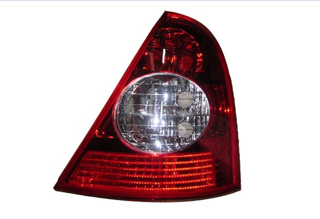

Arkadaşlar merhaba, 2000 model clio 1,6 Rxt aracıma, 2002 hb lerde olan ortası mercekli olan stop lambasından arıyorum. Daha önce de benzeri başlık açmıştım bu konu hakkında. Bizim araçların orjinali bundan olmadığı için duylu stop lambası bulmam gerekiyormuş ancak piyasada valeo lar dahil bir çok yere sordum duylu satan bir yer bulamadım. Çıkma olarak buldum bir kaç tane ancak onlar da alınacak gibi değil. Reno servisinden bir tanıdığa sordum, o kasaya ait şase numarası istedi, başka birisi daha istemişti aynı şekilde. Nedenini bilmiyorum tabi. Sonuç olarak duylu olarak bulabileceğim bir yer biliyorsanız yardım ederseniz çok sevinirim. Bahsettiğim stop lambası budur

Zamanında cliolarımıza bu stoplardan takmıştık. Duy orjinal, sadece stop camını alarak. Nasıl yaptığımıza gelince.
Yeni aldığınız stopların ayakları araç üzerindeki duylara uymayacağı için yan keski ile kesilir. Daha sonra duylar stoplara oturtulup duyda bulunan geçme deliklerinden misina ile bağlanır.
Biz bu şekilde yapmıştık.
Su falan almıyordu ama düzgün oturtmak şart.

Çok teşekkürler ancak o kesme işlerinden pek anlayacağımı sanmıyorum :soru Keşke fotoğrafı olsaydı elinizde.
