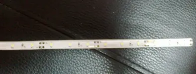

Metresi 5 liradan slikonlu beyaz şerit led kullandım,elektriği bagaj lambasından aldım,ortalıkta kablo vs görünmemesi için itina ile bagaj yan pandizotu ve fitillerin altındaki boşluktan geçirdim.
Kapılara bağlı olarak çalışıyor ve çok iyi aydınlatıyor... :)
Sürücü tarafı:
Arka bölümde koltuk altındaki uzunlamasına duran kalın mile yapıştırdım...
Yolcu tarafını es geçmedim...
Kontak açıkken yanan torpido aydınlatması ile birlikte olan görünümü...
Gece görüntüsü

Güzel olmuş abi ellerine sağlık keşke önlerdeki ledleride arkadakiler gibi torpidonun altına ve pedallara doğru görünmeyen yerlere koysaydın gündüz iyi duruyorda gece sırıtabilir.

Kapılar kapalıyken yanmıyor zaten,açık olduğunda hem ayak dibine hemde yola ışık vermesini amaçladım kardeşim...:eyv

Çok güzel usta, kapıya bağlı olması zekice, içeride boşuna yanıp kötü bir ışık kirliliği oluşturmamış oluyor :eyv

Eline emeğine sağlık, güzel günlerde sağlıkla kullanmanı dilerim. Gece çekimlerini de koyarsan görsel olarak gözümüz bayram etsin.:eyv
33,564
1,689
Karanlıkta nasıl durduklarını ekledim,kapıyı açınca yolu bile aydınlatıyor...:eyv
