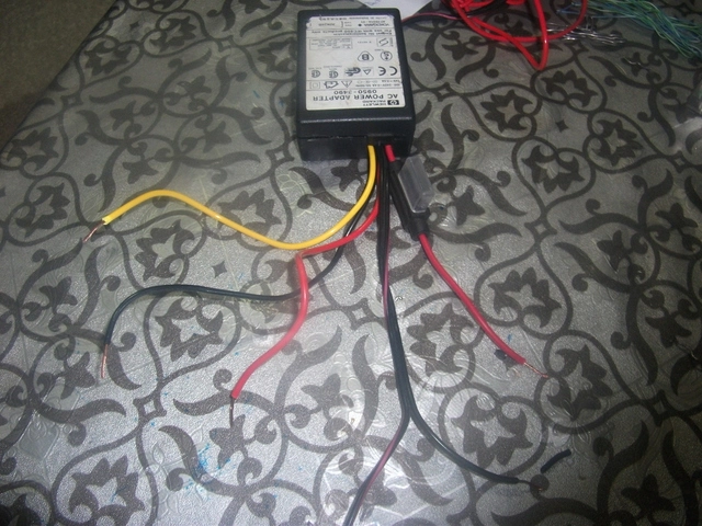

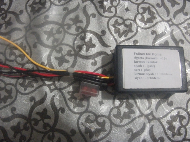

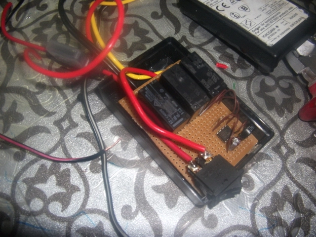

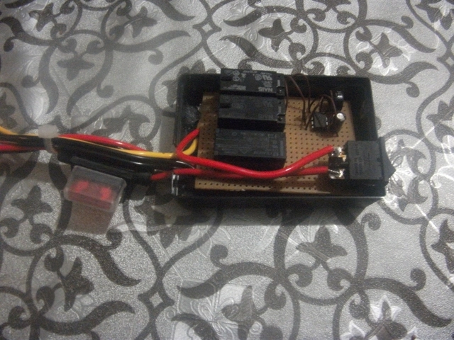

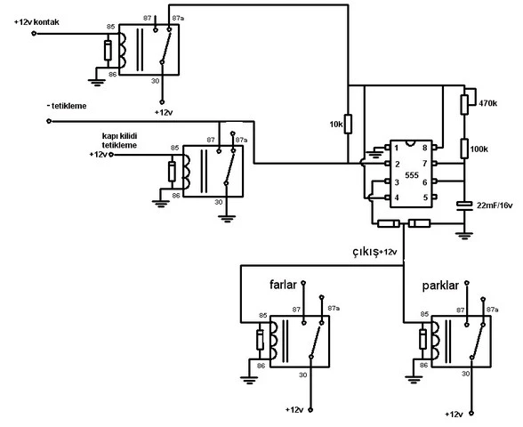

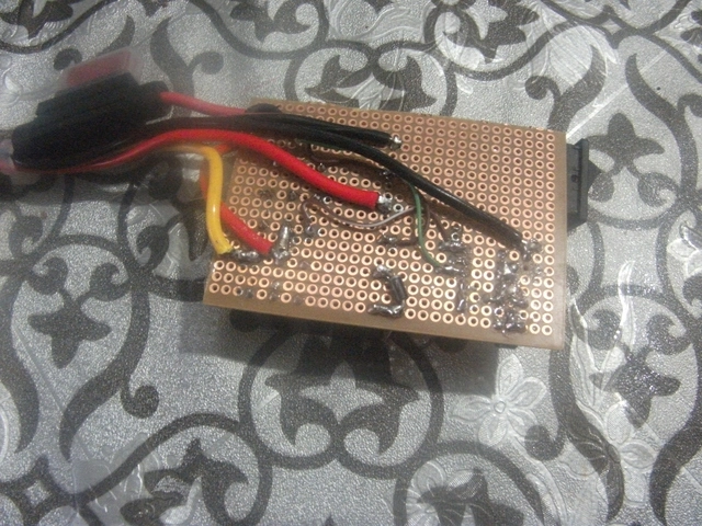

ara ara aklıma gelen bi konuydu yapmaya ve sizlerle payşmaya karar verdim. sistem bilindiği gibi karşılama yada uğurlama sistemi aracımızın kitlediğimizde yada açtığımızda ayarlanan zaman süre sonuna kadar farların yada sislerin yanması devrenin şemasını basit ve detaylı bi şekilde çizmeye çalıştım her şey gayet acık şekilde image upload gerekli malzemeler 12v röle 3ad.delikli devre kartı555 entegre 1ad.470k trinpot 1ad.100k direnç 1ad.10k direnç 1ad.biraz kablokblo arası sigorta soketi22mF16v kondansatör 1ad.1N4001 diyot 3ad.açıp kapamak için anahtar 1ad.bide uygun bi kutu ben eski bi adabtör kutusunu kullandımdelikli devre kartını kutuya uyarlayıp yerleştirdim gayette orjınal oldu. devrenın çalışması arac kapı kılıdınden aldığı teikleme sayesinde zaman devresini çalıştırıp rölenin çekmesini sağlıyor röleye bağlı olan farlarımız yada sisler 3sn ve 15 sn arasında ayarladığımız süre boyunca yanıyor aracı çalıştırdığımızda sistem devreden cıkıyor bunun sebebi otomatik kitlenen kapılar sehir halınde kıtlendiğinde sistemin çalışmasını engellemek kapı kilit olayıda bazı arabalarda + tetkleme bazılarında - tetikleme oluyor ben her ikisinide bıraktım + tetiklemede var -tatiklemede devrede

kutunun üzerinede kabloları gösteren bi cıktı yapıştırdım buda sitemin çalışması yanan led lamba sisleri veya farlarıdeğdirdiğim kırmızı siyahve siyah kablo kapı kilt kumandasınıdeğdirdiğim kırmızı kablo ise kontak açıldığınde sistemin devreden cıkmasını temsil ediyor
devamı araca montaj yaptıktan sonra. aklınızda sorru işaretleri varsa sorabilirsiniz.

Açıklama ve uygulama çok güzel.Anlatımda çok güzel.Ufak bir detay kullanılan +12v çıkış rölesi farın çektiği akımı karşılamayabilir.Bağlantılarla halledilebilir.O uç ile far veya sis röleside tetiklenebilir qw
