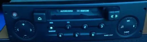

2005 Expression Kango aracta kaset çalarlı teyp var . Teyp orjinal kalsın istiyoruz aux girişi olsa yeterli olur ama kangolarda nasıl yapıldığı hakkında hiç bilgim yok . Neler gereklidir , nasıl yaparım . Maliteyi ne olur ? . Eğer aux olmaz ise çakmaklıktan takılıp usb girişimi yapayım olur mu bunlara , olsa ne kadar kaliteli olur ki ? .
Teyp bu torpido üzerinden ekranlı olan modellerden . Bunlarda Aux yapılabilinir mi ?

Kaset şeklinde olan ve kaset yerlerine takilan adaptör var onla olur

FM Transmitter uyumlu olur mu bunlara ? Nasıl bağlarım ?

Bundan birkaç yıl önce bizim kangoonun teybinin içini komple sökerek bu işlemi yapmıştım.
Öncelikle yapılması gereken teybi tamamen sökerek elektronik kartı çıkartmalısınız.Daha sonra TEA0676T kodlu entegreyi bulmalısınız.
Streo kablonun (aux kablosunun) sağ/sol uclarını TEA0676T entegresinin 1 ve 16 numaralı bacaklarına, gnd (ground , - ucu) ise 12 numaralı uca lehimleyip aux girişi yapabilirsiniz.
Anlatımda basit gözükebilir fakat elektronik bilginiz yoksa kesinlikle bu işe girişmemenizi tavsiye ediyorum ufak bir hatadan dönülmez sonuçlar doğabilir.
Bunlarla uğraşılmaz derseniz en temizi fm transmitter :)
