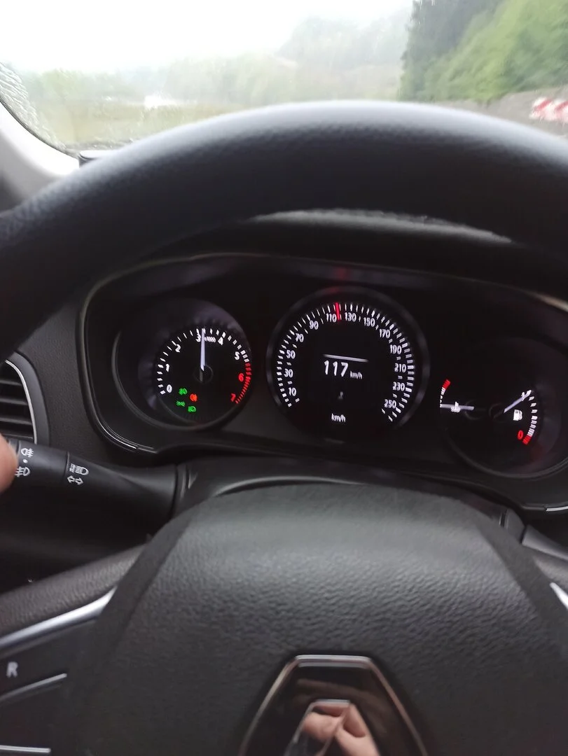

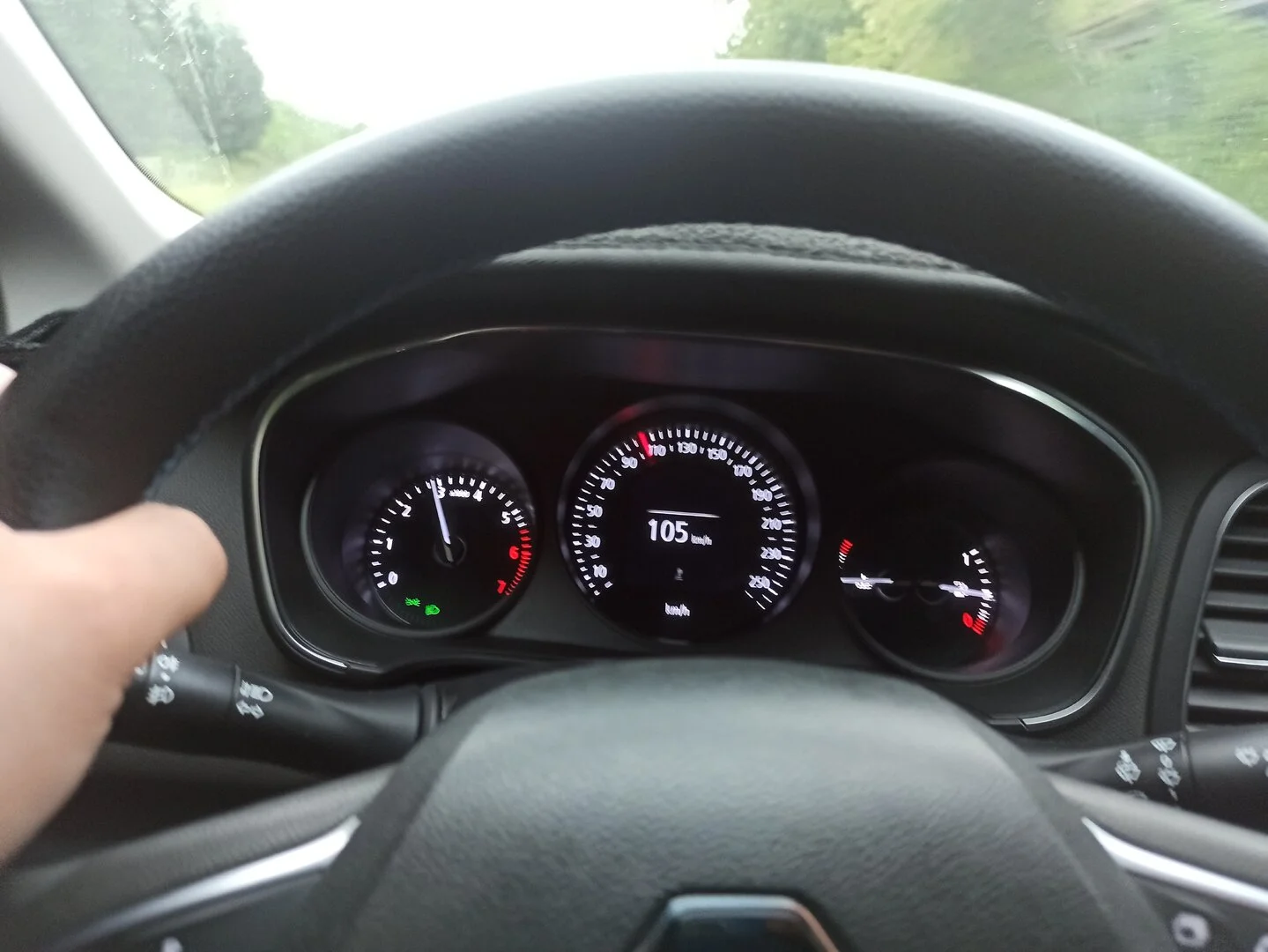

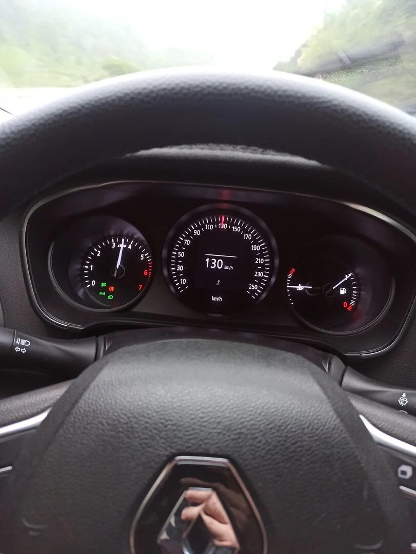

merhabalar, 2017 1.6 benzinli.aracim var 6.vites istiyor devir 3000 deyken 113-115km basiyor
2850-2900 devirde 105 km
3500 de 127-130km
yani araba 110 u geçtikten sonra bagiriyor sizler de de ayni mi devir saati hiz kismi.
Fotoğraftaki gibi mi sizlerde de durum yoksa benim.aracta mi.bi sıkınti var.tesekkurler

Araçların bir çoğu 6. vitesi hak ediyor ama maliyet hesabı yapan firmalar 6. vitesi koymuyor...

megane 4 1.6 kullandiniz mi var mi sizde hocam bu fotodaki degerler gibi mi sizinde

1,6 Meganlarda son dişliyi değiştiriyorlardı devir olarak daha aşagılarda çalısıyor fakat kim ugraşacak. usta nerede

bende megan 2 1,6 16 valf 110 beygir 5 vites vardı.
aynı dertten şikayetciydim. tanıdık bir ustam 5 vites dişlisini değiştirdi.
3500 devirde 165km 170 km hıza cıkar hale getirdi bu aracımı 9bucuk sene kullandım çok memnun kalmıştım yakıt çok az yakıyordu.
eski haliyle 5500 devirde 160 ancak yapıyordu. cok yakıt harcıyordu.
