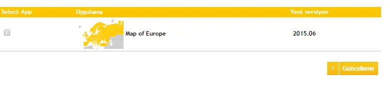

Ben böyle bir güncelleme göremedim sisteme giriyorum güncelleme diyorum ama güncelleme yok diyor bir de herkes yazılım sürümünü paylaşirsa daha anlamlı olabilir...icon sürüş ve konfor paketi yok yazılım 3.3.15.411
Resim aşağıda

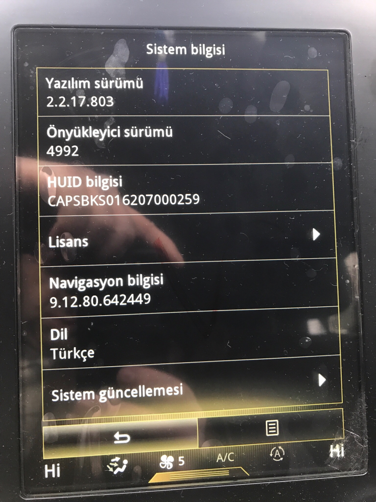

3.3.15.411 diye yazdığınız benim paylaştığım resimdeki en üstte yer alan yerde mi yazıyor acaba?

Herkese iyi forumlar. Bende de aynı sorun mevcut.2016 model Talisman aracıma R-linkteki güncellemeleri yaptım. 2015.06 harita güncellemesi devamlı gözüküyor ve boyutu 5400mb 2 farklı flash ile 4-5 defa yükledim fakat R-link store a girince aynı güncelleme sürekli devam ediyor. Her yüklememde harita güncellenmiştir diyor. Navigasyon sekmesine girip bilgilere bakınca yüklenmiş paketler arasında 2015.06 gözükmekte. Bu güncelleme yapılmış gözükmediği için acaba yeni güncellemeler yapmıyor mu araba diye düşünmeye başladım çünkü güncelleme 2015.06 diyor yıl ve ay şeklinde ise bu kod çok eski bir güncelleme olarak gözüktü gözümehımm

R-Link store da 2015.06 harita güncellemesinin yapılmadığını belirtiyor sürekli(yapılmış olmasına rağmen). Flashtakini silsem bile R-link tools a bağladığımda tekrar aynı haritayı indirip kuruyor. Sizde de durum böyle mi ?

Yazılım versiyonu 2.2.17.803 olan araçlar şuanda Europe map yükleyemiyor.Yüklendiğini sanıyorsunuz ancak son anda Yeterli alan yok uyarısını kaçırıyor olabilirsiniz.Çünkü map boyutu ile güncelleme sonrası r-link storage boyutu yetersiz kalıyor.Yeni güncelleme ile daha güncel haritayı yükleyebileceğiz.zaten 2015.06 haritasıda beş para etmez.

Arkadaşlar benim arabam Megane Sedan 1.2 TCE Icon. Güncellemeyi yaptıktan sonra şu andaki yazılım sürümüm 3.3.15.416. Harita güncellemesi en son 2015.06 ayındaki harita bilgilerini taşıyor. Örneğin yeni açılan Orhangazi köprüsü ve bağlantı yolları haritada gözükmüyor. Ben bu konuda Renault danışmada işlem maddesi açtırdım. Sizlerde yeni versionun konması için başvurursanız iyi olur. Selamlar.
