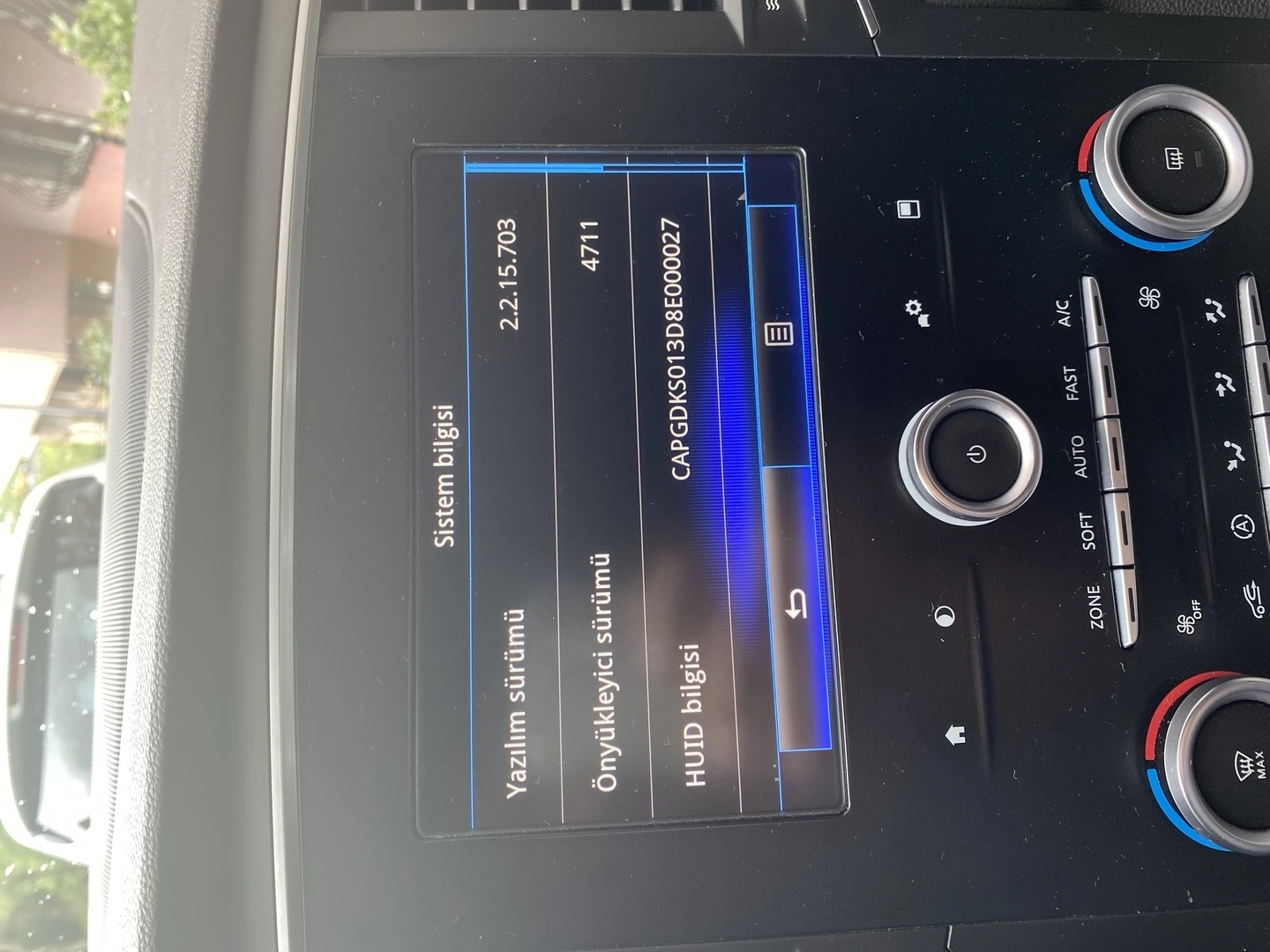

Arkadaşlar merhaba r link aracım var sistem
Güncellemesi nasıl yapabilirim bir de yazılımla car play açtılar ancak telefonu bağladığımda açılmıyor nedendir ?

forumda ararsanız bulursunuz, sizin aracın RLİNK versiyonu 2, onu sadece serviste v7 ye yükselttirebilirsiniz, ondan sonra isterseniz (yine forumda var) v8 e, v9 a kendiniz yükseltebilirsiniz. carplay konusu da yine forumda var, bazı modeller desteklemiyor bazıları usb parçasının değişimiyle destekliyor. forumu inceleyin derim..

Hw gen 1.1 olana olmuyor diyorlar galiba ilk önce hw gen versiyonunu öğrenip oyle servisle iletişime geçeyim

evet HW versiyonu 2.1 ise usb parçasını değiştirip apple carplay i kullanabilirsin.

Maalesef bu versiyona sahipse aracınız, anakart board versiyonunuz hw gen1.1 dir. Aracınız 2016 model sanırım. Bu versiyonla carplay imkansız. Boşuna usb'ye para harcamayın. V7'ye güncelletirseniz android auto kullanabilirsiniz. Carplay için ana cihaz değişimi gerekir.

Bi umut hw gen sürümüne bakicam iPhone icin android aouto ise yaramaz :( olmadı cihazı değiştirme yoluna gidicem ya da beyin değişimi galicam peki bu cihazı servise gitmeden v7 güncelleyemem mi ? @befe

Maalesef. Cihazınızın bu boot versiyonu ile v7 denerseniz, cihazınız %100 kararacak/brick olacak ve yenisiyle değiştirmek zorunda kalacaksınız.
Ana cihaz için servislerden fiyat alabilirsiniz. Ya da yurt dışından getirtebilirsiniz.

Bugün kontrol ettim 1.1 surumu malesef buna bir çözüm hiç mi yok illa beyin mi değiştirmemiz gerekiyor

Hocam yukarıda 2 ayrı cevapta yazdım. Carplay için ana cihazı değiştireceksiniz. Ya da güncelleme yaptırıp android telefona geçeceksiniz. Ana cihazın bazı modelleri serviste 13 bin TL.Daha ucuzları da var. Ama o ucuzların başka problemleri de olabiliyor. Telefon mu pahalı cihaz mı seçimi yapmanız gerekecek.
Ana cihaz değişince bir de uyumlu usb almanız gerekecek.Serviste sıfırı 2 bin TL civarında.Çıkma işinizi görebilir.

Peki r link tool ile versiyon güncellemesi yapabilir miyim ? Sorun olur mu Musteri hizmetleri linkleri mail attı ?
