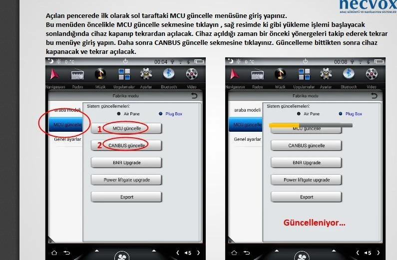

yanlız nexvoxta canbus güncellemesi bende çıkmadı https://i.hizliresim.com/BOrl3L.jpg
ama bu şekildede cihaz güncel görünüyor.

teşekkürler arkadaşlar sayenizde hem haritayı hemde necvoxu güncelledim
Hocam ben de canbus güncellemesi yaptım ama gözle görülen bir değişiklik olmadı... Necvox güncellemeyi yayınlarken sürüm numarası falan yazmadığı için araçtaki sürüm yeni mi eski mi onu da anlayamıyoruz...
