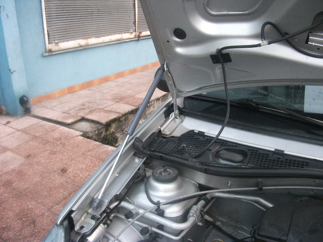

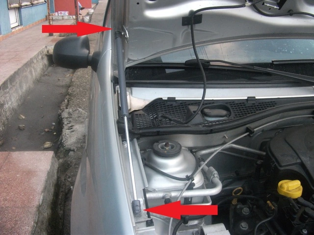

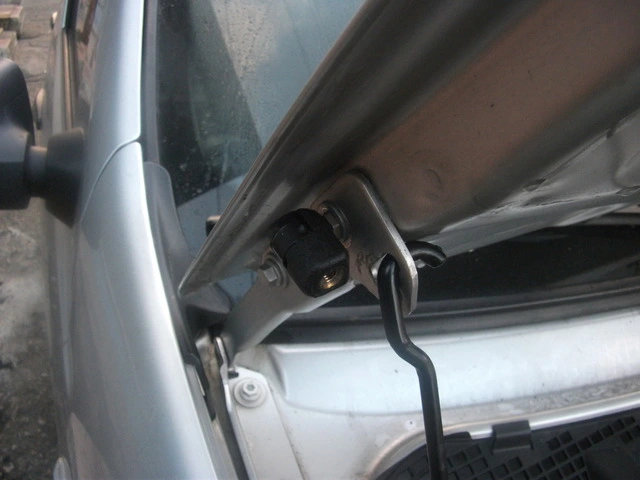

resimde gösterdiğim yerdeki aracın orjınal uzerinde bulunan vidaları cıkarıp yerlerine amortisörün kafalarını takıyoruz ardından kafalara amortisörü takıp işimizi bitiriyoruz. amortisörün acık boyu 52cm

​Çok iyi olmuş eline sağlık

​Emeğine sağlık kardeşim,dayama çubuğunada gerek kalmamış böylece,Kangoo ya takılabilirmi acaba,denemek lazım...:eyv

harika olmuş :) maliyeti ne oldu acaba?

emeğine sağlık benimde aklımda bu amortisörlerimde var öylece duruyorlar:) bir ara takmaya çalışıcam..

teşekkürler fiyat bilgim yok

Süper uygulama
