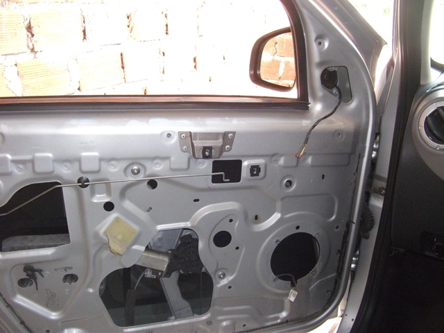

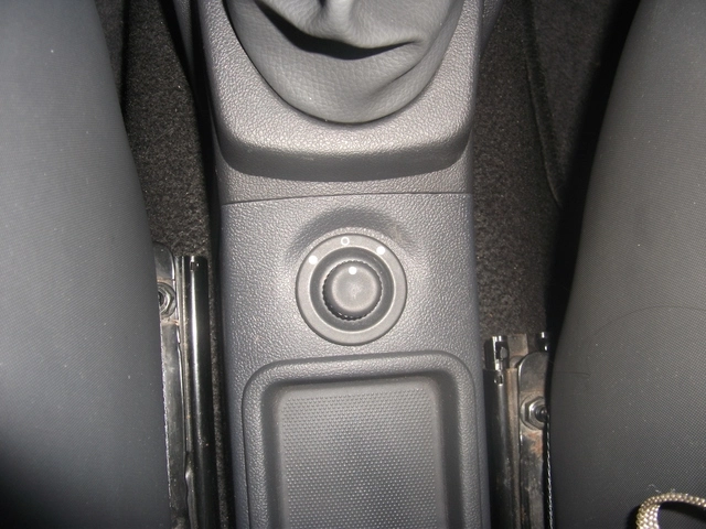

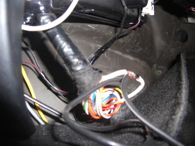

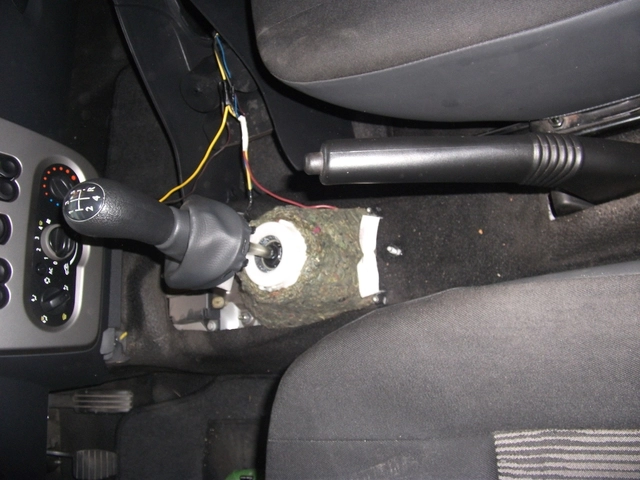

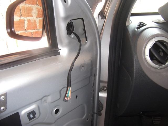

uzun zamndır bozuk olan aynalarımı elektrikli yapmaya karar verdim sonucu da cok guzel oldu manuel aynalar cok çabuk bozuldugu için elektrikli yapılmasını tavsiye ederim

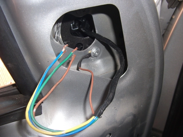

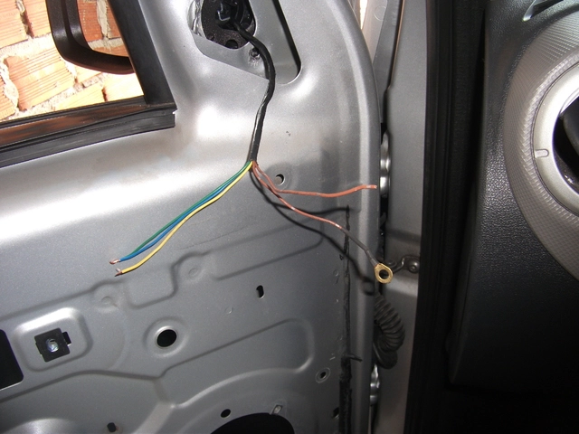

aldığım aynaların 5 kablosu var ben soketle felan uğrşmdim ek yapıp makoronla izole ettim ısıtma için 2 kablo birini aynanın sabitleme vidasına halka baglayıp taktım digerinide arka cam rezistans kablosunu bulup aona bağladım diğer 3 tanesinin biri ortak uç ikisi ise sağ sol ve aşağı yukarı uçları

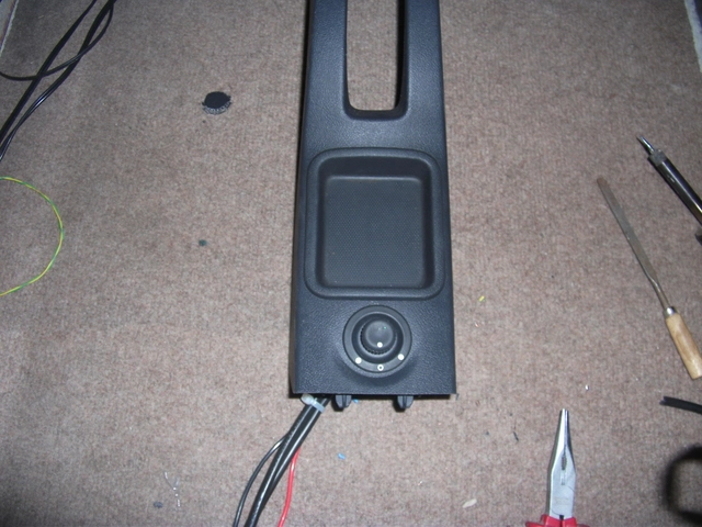

beslemesini çakmaklık beslemesinden aldım ayrı bi sigorta takmayı terçih etmedim.

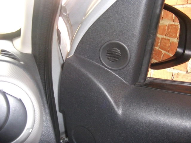

son olarakda eskı ayna ayaklarının yerine tweeter taktım.
maliyet olarak uygun oldu bana
ayar butonu 20TL
aynalar ikisi 155TL
kablo ve diğer gereçler 15TL
toplam 190TL ye elektrikli aynamız oldu gayetde memnunum
