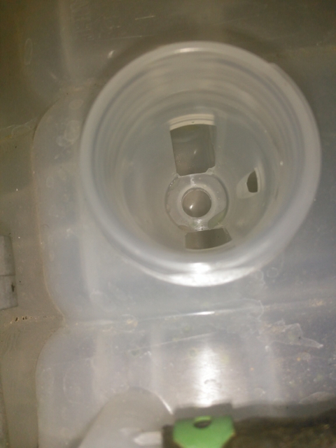

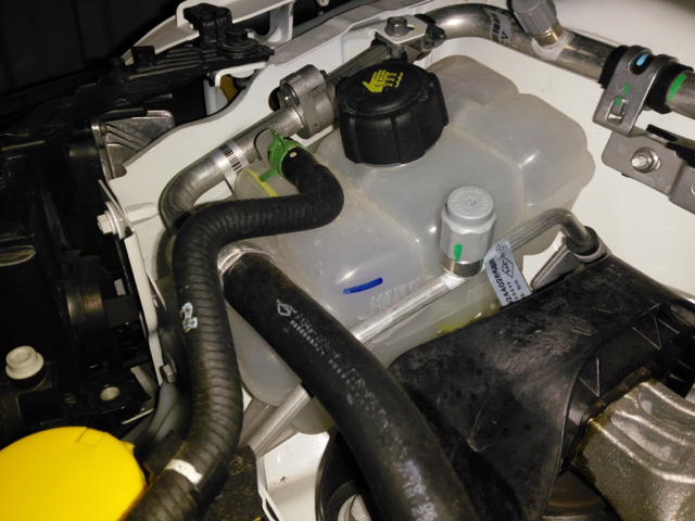

Arkadaşlar 6 Ekimde aldığım aracın kaputunu 22 Kasımda hasbel kader kontrol için açtığımda soğutma suyunun genleşme kabında suyun bittiğini gözlemledim. 23 Kasımda Zaruri miktarda su koyup servise gittim. Yapılan kontrollerde sızıntı bulunamadı kaçağa dair hiç bir ize rastlanmadı. Suyu tamamlayıp gönderdiler. Gözlem amacıyla. 5 Aralık a kadar test ettim. Seviye minimum a kadar düştüğü için servise götürüp bıraktım. Servis ve merkez arasında görüşme sonucu EGR COOLER değiştirildi. 9 Aralık ta aracı teslim aldım. 26 Aralık a kadar yaptığım kullanımda seviyenin tekrar minimum seviyesine indiğini görerek servise gittim. Merkezle yaptıkları görüşme sonucu"Araçta Arıza Seviyesinde bir problemle karşılaşılmamıştır" diyerek servis formunu kapattılar. Maise mail gönderdim açıp okumamışlar bile dosyayı kapatmışlar. Az önce öğrendim. Ne desem ne yapsam bilemiyorum.
