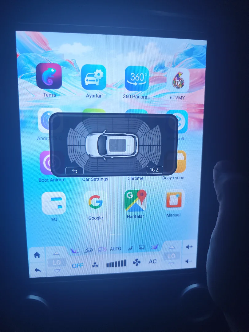

Merhabalar yeni aldigim megane 2018 1.5dci touch otomatik aracımda tesla ekran takılmış. Arabada diger sistem sesleri geliyorken arka park sensörüm ötmüyor. Arabanin ayarlariyla baya oynadim degistirdim fayda etmedi. Yol bilgisayar ekranindaki ayarlarda park sensörü seviyesi vs. Hepsini denedim fakat çare yok. Aracin yol bilgisayarinda da tesla ekran da cisim görünce yaklastikca radarda görünüyor fakat ikaz sesi yok.
Tesla ekranın sürümune baktim: TS7 Carplay diye geçiyor. Ayarlarından mi yoksa mekaniksel mi acaba

Aynı sorunu ben de yaşamıştım. Bende de tasla ekran takılıydı arka park ses gelmiyordu. Ses buzzeri bozul diye düşünüyordum. Bir gün arabanın akü bitince yeni akü takıldı. O günden sonra ötmeyen sensör ötmeye başladı. Ama şimdi aracı park edip stop ettiğimde bazen sensör ötmeye devam ediyor.o zamanlarda yarım kontak yapıp kapatınca kesiliyor ses.
