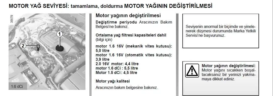

Elf motor yağı kutusu 5LT dizel 1.5 aracıma 5 litrenin tamamını mı koydurtmalıyım?Yağ filtreside değişecek
4.7 lt koyulsa yeter
Ben ayın 27 sinde serviste bakım yaptırdım. Verilen faturada miktar 4.8 yazıyor.
Bu durumda fazla yağ mı koyuyorlar gibi bir soru geldi aklıma? çünkü yukarıda "ortalama yağ filitresi kapasiteleri dahil" cümlesi var. Bunu da boşuna yazmamışlardır diye düşünüyorum.
