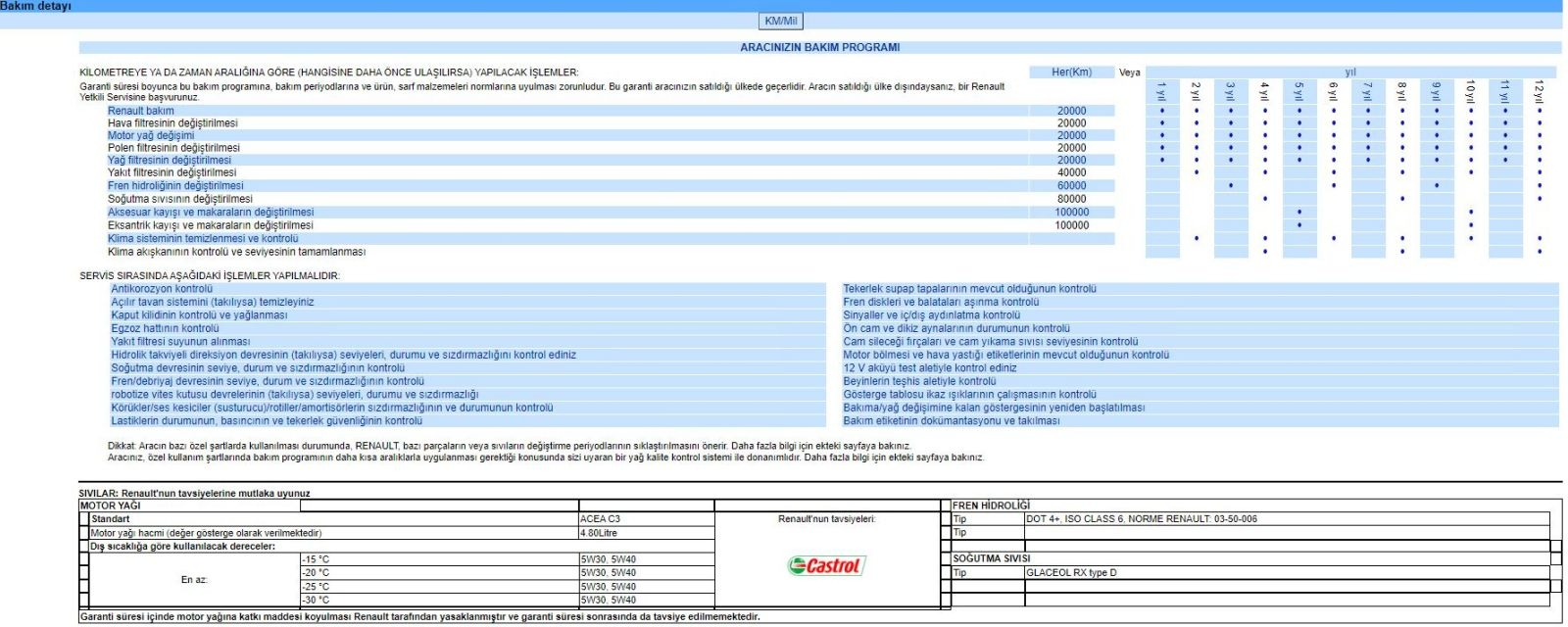

Arkadaşlar 2016 model megane4 1.5 Dizel 110 beygir aracım 59bin kilometrede. Bu motor-araç için periyodik bakım tablosuna ihtiyacım var yardımcı olur musunuz?

İnternette bakindim biraz ama bulamadım. Eğer kullanım kılavuzunda varsa (Fluence kılavuzunda yazıyordu) yarın resmini çeker paylaşırım. Fluencelerde 80.000/4 yil ağır bakım 80.000 e kadar standart bakım 20.000/1 yil hnagisi dolarsa olarak ilerliyordu. Fakat ben geçen hafta 2016 megane hb dizel için bakıma girdigimde eskiden 80.000/4 yıl hangisi dolarsa olan ağır bakimin 100.000/5 yıl olduğunu gördüm. Muhtemelen bu seri araclardan sonra 5 yıl veya 100.000 olarak guncellenmis ağır bakım. Siz eğer her bakım aralığında her 20.000 de hangi parçalar değişiyor değişmesi gerekiyor diye soruyorsaniz onuda dediğim gibi yarın kilavuza bakar varsa eklerim.

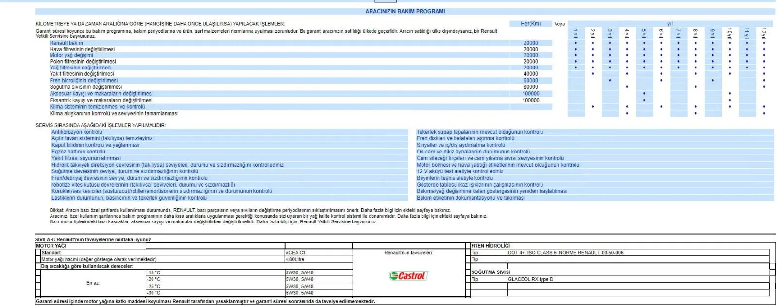

Bugün Renault WhatsApp üzerinden yazdım. Araç şasi numarasına Göre çıkan bakım periyodu aşağıdaki gibi.7ff32c032680cb97921ee7ff61d1fd78.webp
Megane 4 Hatchback 20016 1.5 Dci 110 Hp Manuel
