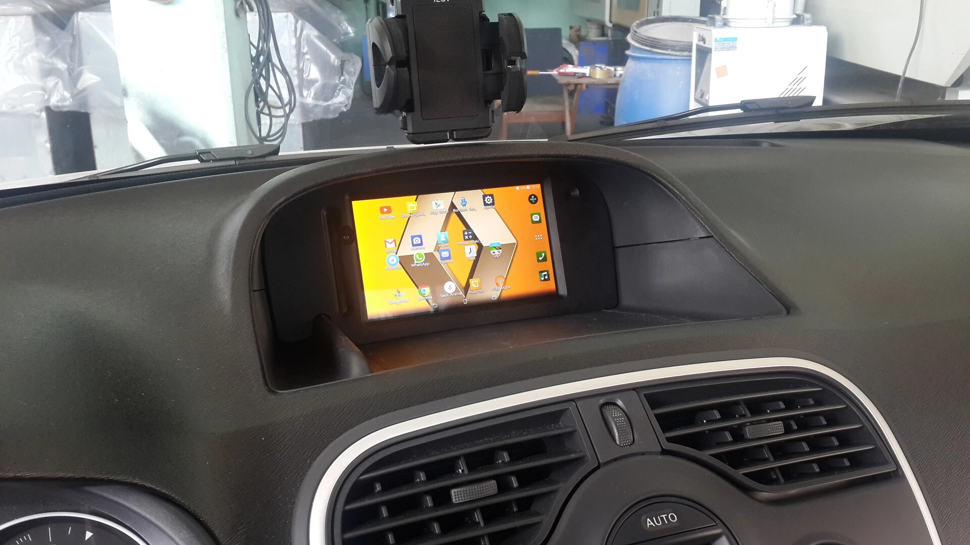

Arkadaşlar kendi aracıma R-link gibi ama 7'' android tablet kullanarak yaptığım çalışmanın resmini koydum beğenilerinize sunulur..görüntü resimlerdeki gibi olacak bağlantısını montajlama yapıyorum daha...tabletin dışındaki aliminyum çerçeveyi kendim tasarlayıp işledim (cnc ile) ve kaplama yaptırdım..bağlantısı çok kolay..sadece çakmak çıkışından bir hatt çekip ucuna usb dönüştürücü takıyorsunuz ve bir tarafı usb girişli diğer tarafı mikro usb girişli bir kabloyla da cihaza bağlıyorsunuz..o kadar..kontak açınca voltaj geliyor ve ekranı açılıyor..bluetooth ile orjinal teybinize bağlantı yaptığınızda hem cihaz üzerinden hemde teybiniz üzerinden mp3 ve youtube gibi sesleri çalabiliyorsunuz..ayrıca benim kullandığım tabletin tel özelliğide olduğu için yine bluetooth bağlantısı sayesinde hem arama yapıp hemde çağrı cevaplıyabiliyorsunuz...tabletin ses ile arama özelliğide var isterseniz sele aramada yapabilirsiniz kişi ismi söyleyerek..tamamladığım da bide video çekicem.

sağolun Türk insanı işte imkan olmayınca imkanlarımızı kendimiz oluşturan milletiz :) arkadaşlara getirin de r-linkli alak dedik getirmediler.bizde kendimiz yaptık :)...bu arada çakmaktan voltaj almaktan vazgeçtim teypten almaya karar verdim..çünkü teybi bazen kontak açmadanda kullanıyorum..teyp aktif olduğunda tablette açılacak şekilde ayarlıyorum şimdi..

yok ben izmirdeyim..bir iki ayar daha yapayım..sana bilgi veririm..bu arada operatörler tek telefon numarası için 2 tane sim kart veriyorlarmış buda bir avantaj..bu cihazada sim kartınızı takarsanız onuda aktif edebiliyorsunuz (daha denemedim)...

o da var..zaten hiç kapanmıyor.. :) arka plana renault amblemini koydum geçtim.. :)
