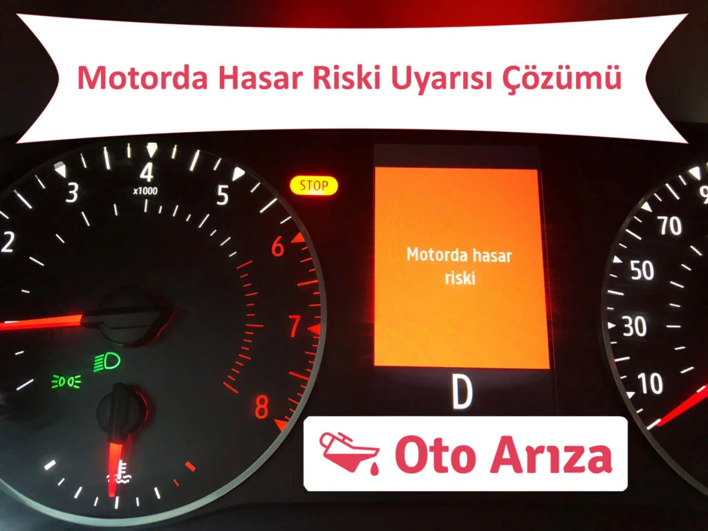

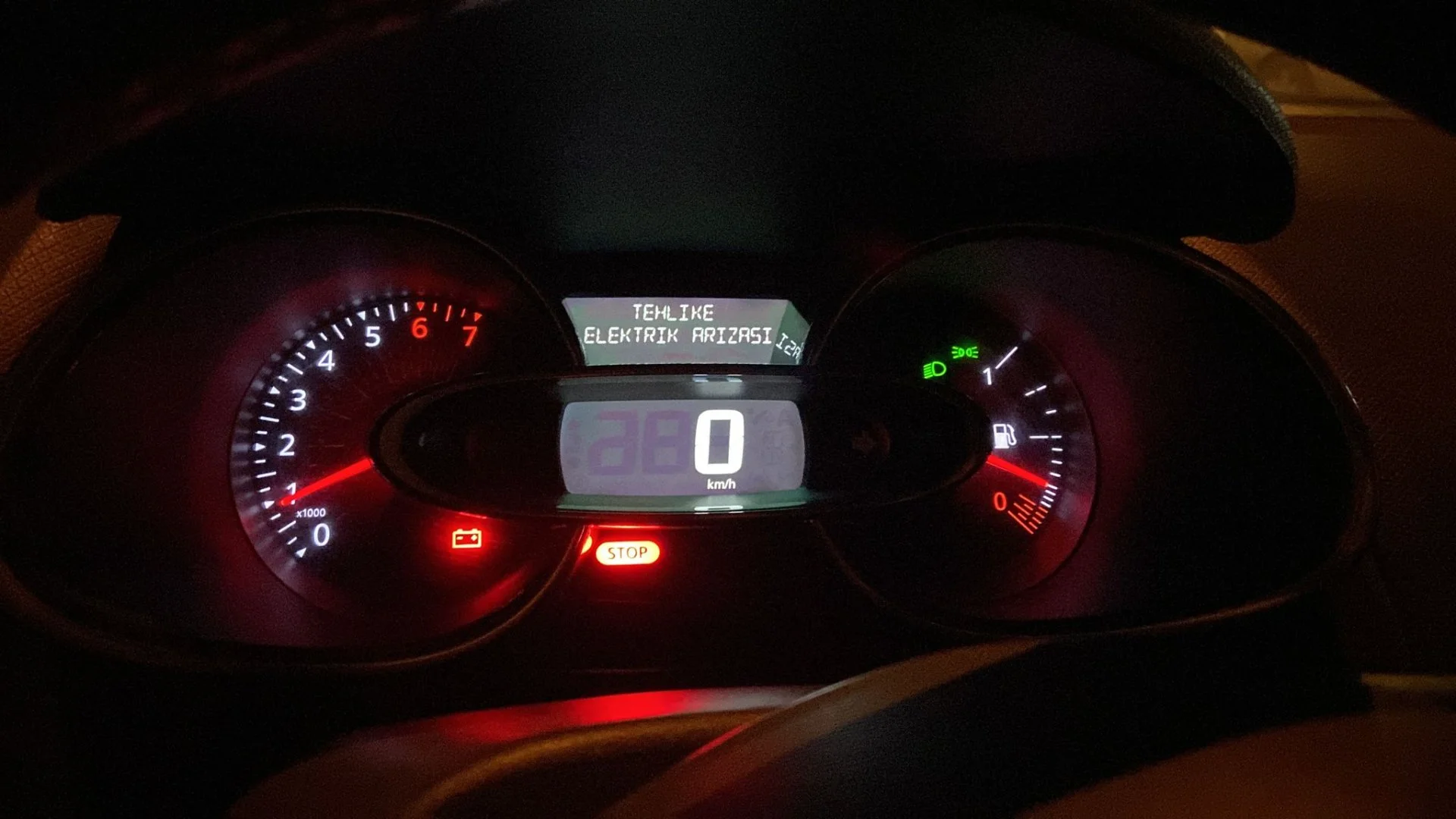

Dün Ankara istikametine doğru E80 yolu üzerinden gitmekteyken Hamzadere Viyadüğü'ne 220m kala 2019 model Megane 4 (touch paket) aracım eklediğim görsellerdeki hataları aşağıdaki anlatımıma göre verdi.
Bilgiler: Aşırı yağmur yağışı, klima fan ayarı 2.kademede, dörtlü yanıyor, silecek son seviyede, bluetooth bağlantısı mevcut, hız ortalama 100-110 km.
Yukarıdaki bilgiler ile birlikte E80 de gitmekteyken emniyet kemeri uyarı sesi gibi ses gelerek ekranda TEHLİKE Elektrik arızası yazısı göründü ve Akü ikaz ışığı ile STOP ışığı kırmızı bir şekilde sabit yandı ve ufaktan yanık plastik kokusu geldi (duman yoktu). 30-40 saniye sonra yol üzerindeki bir cepe girip aracı stop ettim.

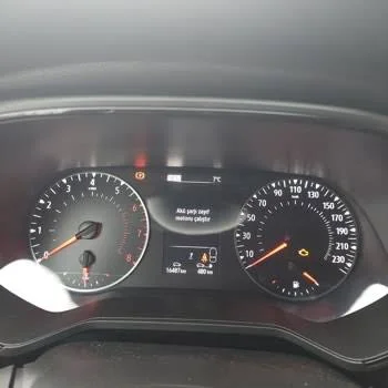

Dahilinde kaputu açıp herhangi bir su sıçraması, yanık vs. var mı diye baktım fakat kaput altı göründüğü kadarıyla kupkuruydu ve V kayışı sağlam bir şekildeydi. Kaputu kapattım, araca geçip 5-10 dakika arası bekledim ve ekranda Akü şarjı zayıf Motoru çalıştırın yazıyordu ve aynı şekilde turuncu renkte motor ikaz ışığı yanıyordu.
Start-stop butonuna baaıp çalıştırmak istediğimde araç çalıştı fakat bu sefer ekranda Motor hasar riski yazdığı için riske atmadım ve tekrar stop ettim.
Daha sonra akü problemi olabilir diye düşünüp yoldan birinden yardım isteyip takviye yaptırdım fakat yine de araç çalışmadı.
