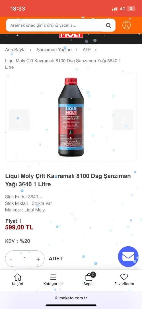

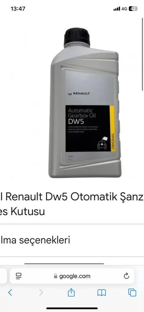

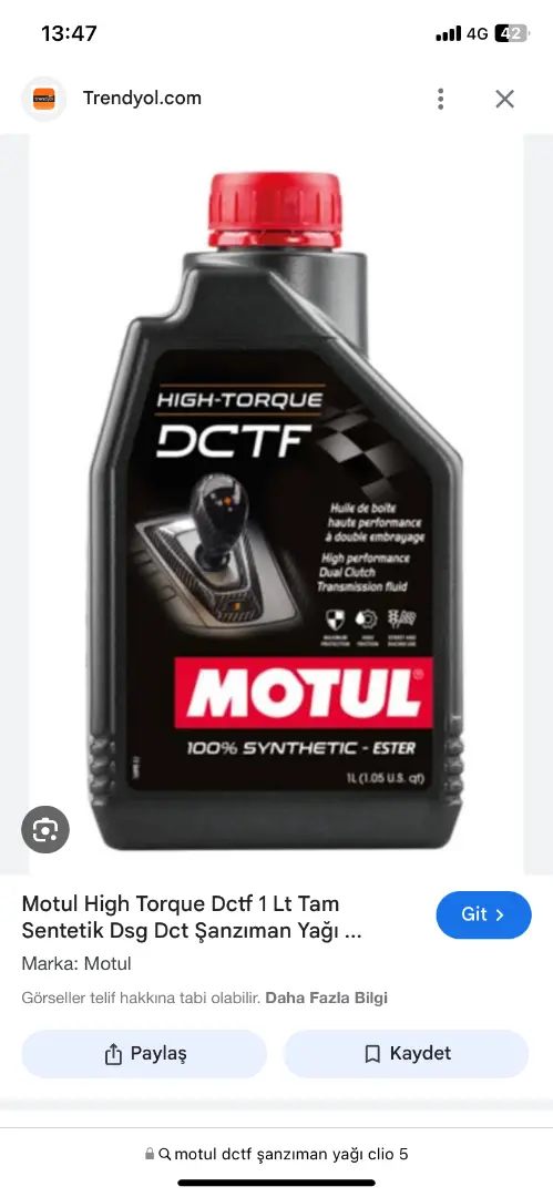

Cümleten selamin aleyküm arkadaşlar sorum şu aracım 2020 model clio 1.3 tce 96kw H5H motor kodlu buna uygun şanzıman yağını değiştirmek istiyorum servis DW5 total diyor
Sanayide usta motul diyor yağcıma soruyorum lıquı moly çift kavrama 8100 dsg şanzıman yağı 3640 diyor kafam karman curman oldu sizdende tavsiye almak istiyorum
NEDEN değiştiriyorsun diye sorarsanız arkadaşla bakım yapıyoduk bir anlık dalgınlıkla kartel tapasını açıcağımıza şansımızı tapasını açtık son anda fark ettik ama iş işten geçti 😅😅 araç 47.200 kmde bu kmde değişmez diyolar yanlız iyiki açmisiz yağ tüm özelliğini kaybetmiş resmen yanık yağ olmuş usta arkadaşımız geldi iyiki yanlışlıkla açmışsınız diyor yağa baktı elliyle baktı kokladı yağ resmen yanık kokuyor tek sorun hangi yağı koymalıyız cevaplar için teşekkürler şimdiden

Yağları görsel olarak ekledim bilgisi olan yazabilir mi

motul dctf high torque
Her edc şanzıman aynı yağ koyulacak diye bir kayıde yok eğer 2020 model 1.3 tce 96kw olan modele paylaşılan videodaki yağı koyarsanız kendinize yeni şanzıman hayırlı olsun dersiniz ben çok araştırdım konuyu bizim araçlarda bu tip yağ kart yakmaya kadar gidiyor yalan yanlış bilgiler paylaşıp insanları yanıltmayalım lütfen
