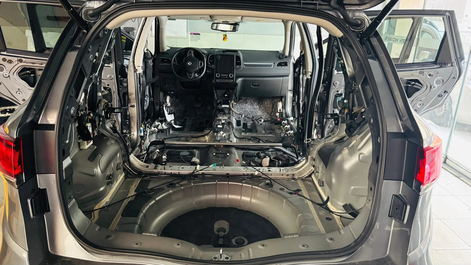

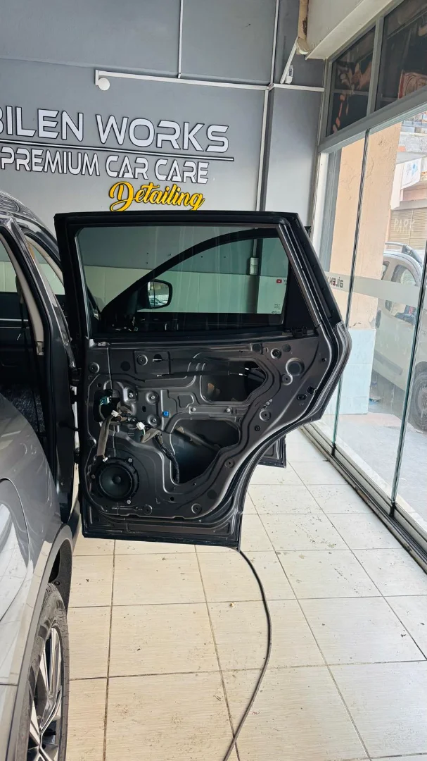

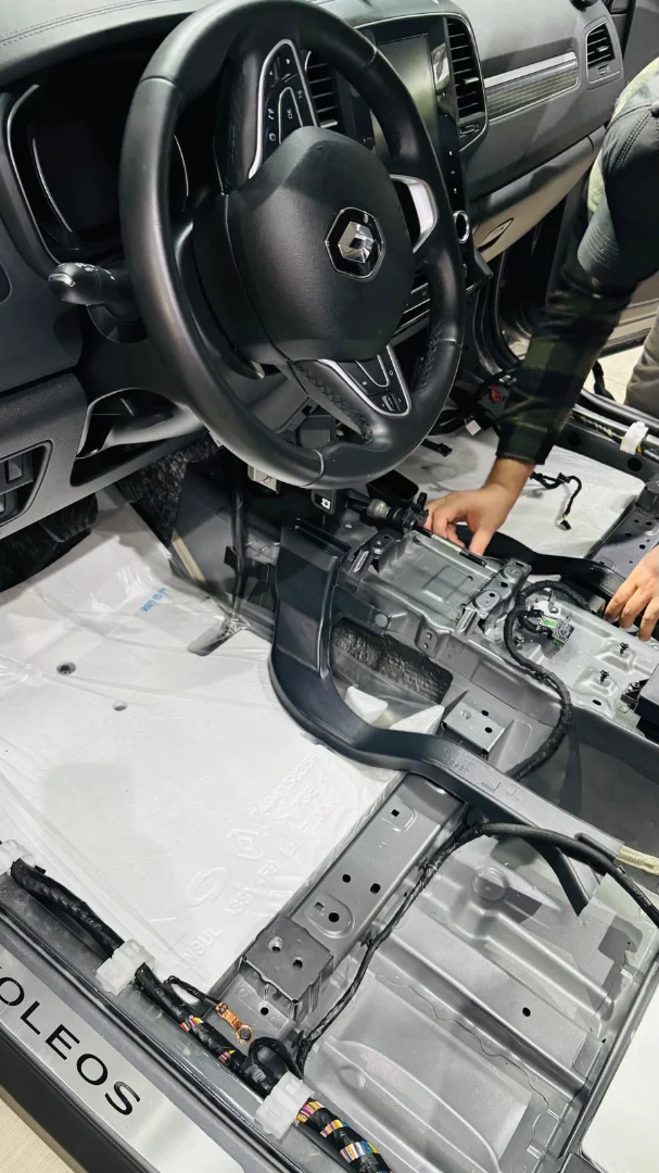

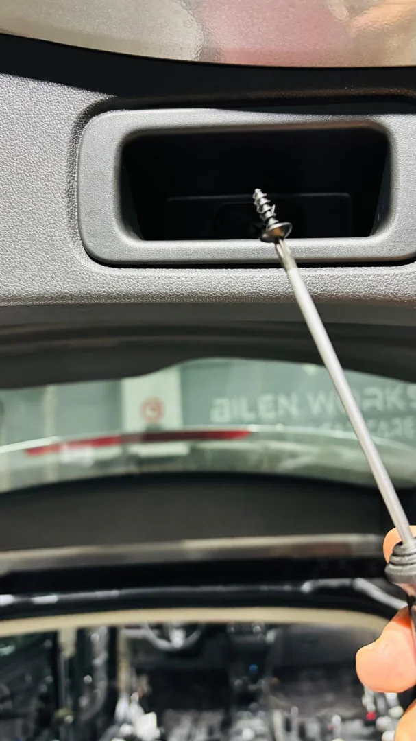

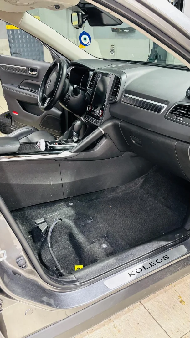

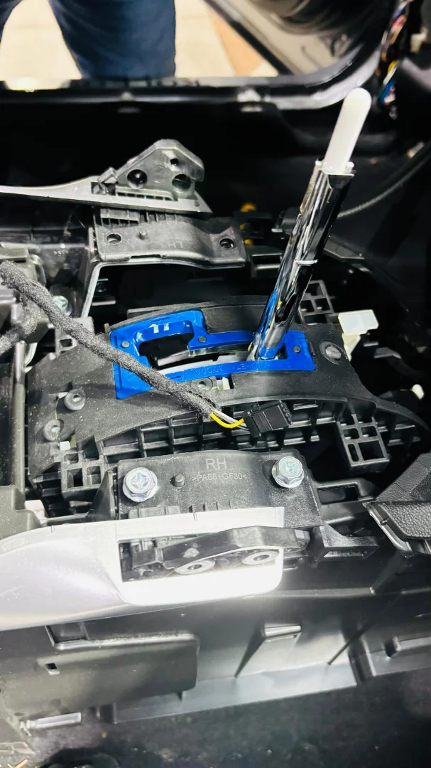

Full yalıtım yapmak istediğimiz için ve aracım cam tavan olduğu için tavan ve ön göğüslük hariç her tarafı sökmeye karar verdik ve söküm işlemine başladık. Söküm işlemimiz dolu dolu 1 gün sürdü , tabi söküm esnasında sürekli fotolar çektik , hangi vida nerden çıktı , hangi klips nerenin bunları hep kayıt altına aldık .

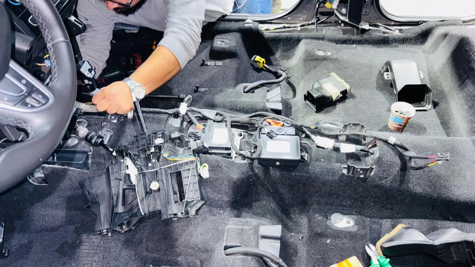

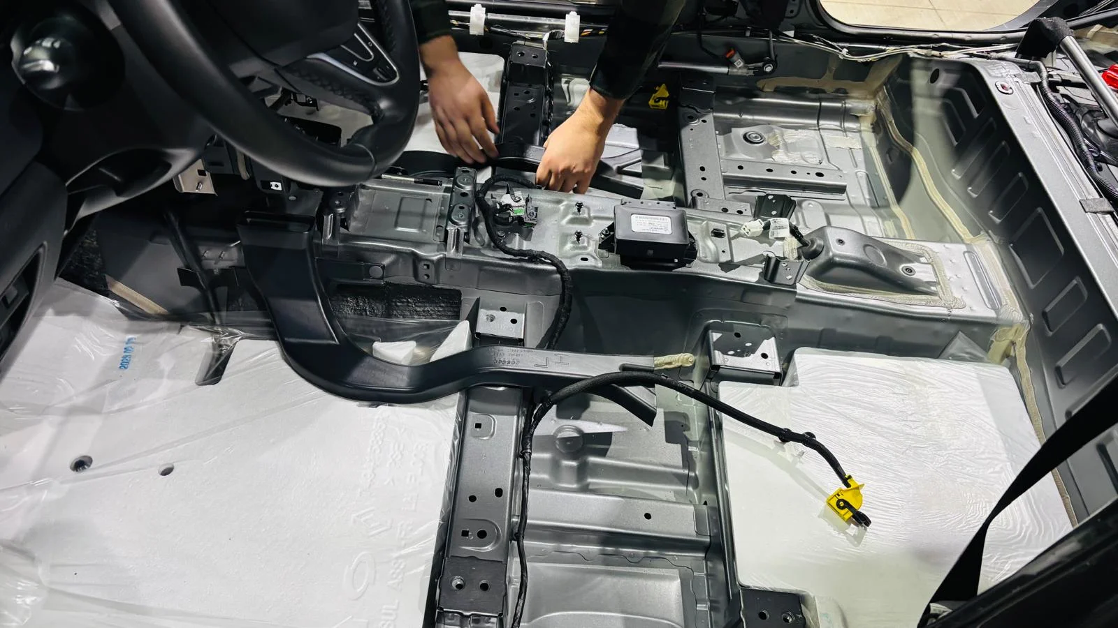

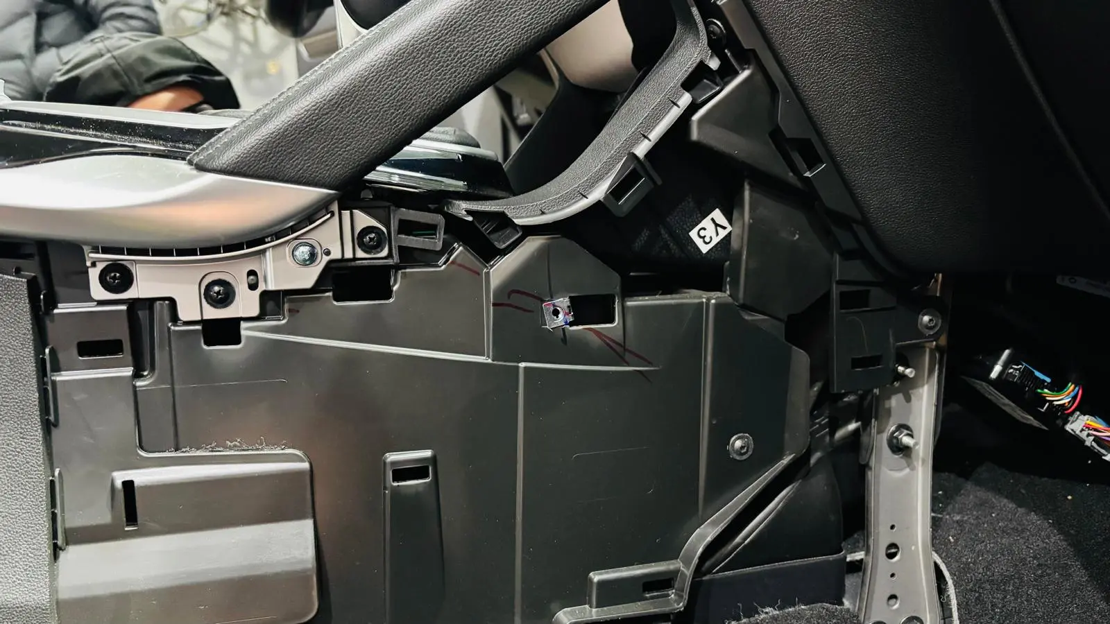

Aracı söktüğümüzde direk saçla karşılaştık sadece ön ve arka koltukların ayak basma yerlerinde yükseltme amacıyla konulmuş beyaz köpükten üretilmiş bir malzeme vardı onun dışında direk saçla karşılaştık. Çok ufak parçalar halinde 10*10 cm gibi titreşim önleme malzemesi vardı birkaç yerde , Kapı içlerinde gene 10x10 gibi birde arkada yedek lastik altında bir malzeme ve ön gögüzlük altında 40-50 cm sarkan sert bir malzemeden yapılmış bir yalıtım vardı .

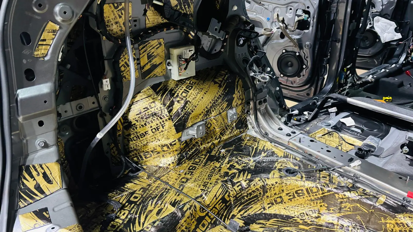

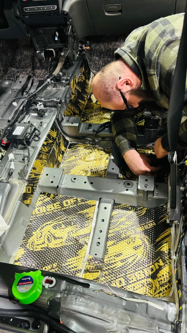

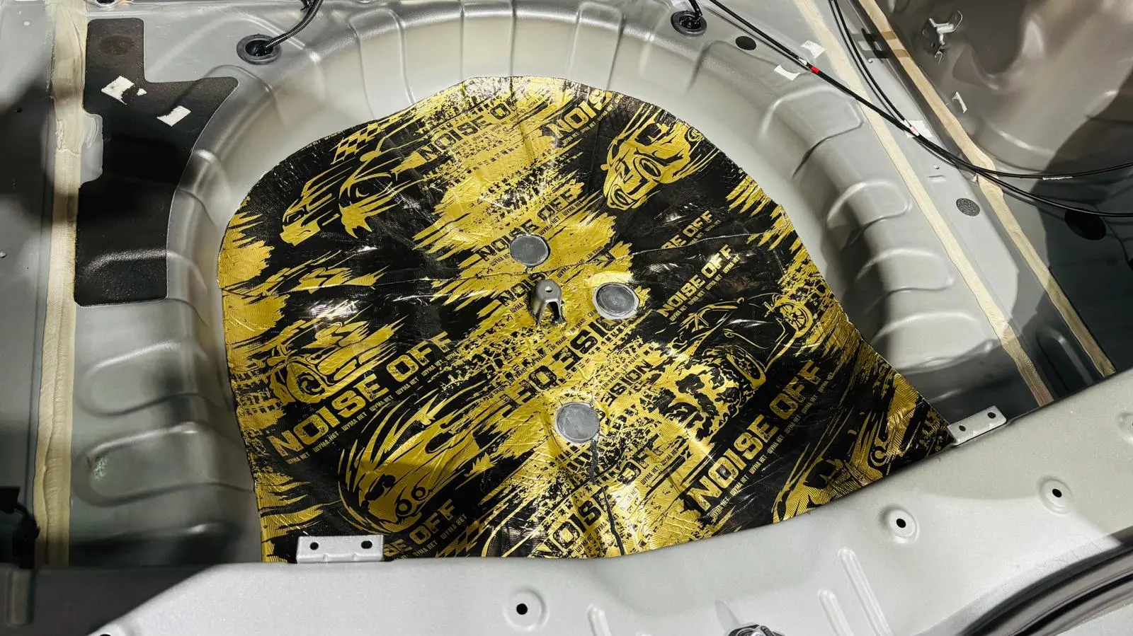

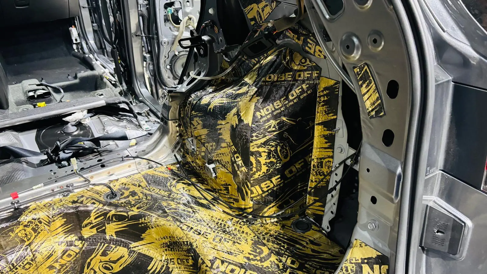

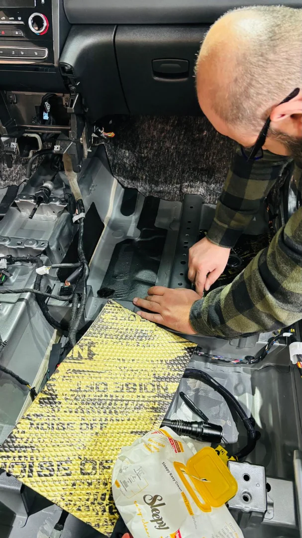

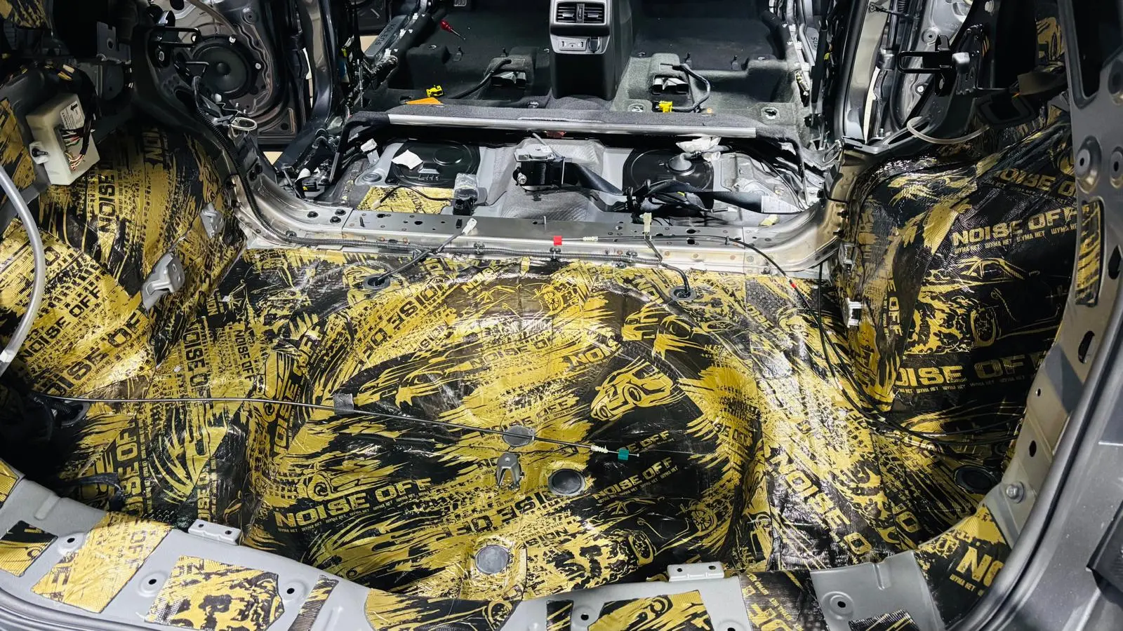

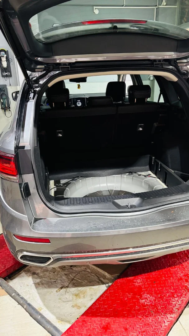

Önce tabandan başladık , tüm taban Noise off malzemesi ile önce güzelce döşenip rulo vasıyasıyla iyice ezilerek yapıştırıldı. Ön tarafta orjinal yalıtımında altına girebildiğimiz kadar girdik. Bagaj bölümünü komple , çamurluk içlerine elimiz girdiği kadar olan bölümlere yapıştırma işlemi ile ilk kat yalıtımı tamamladık.
