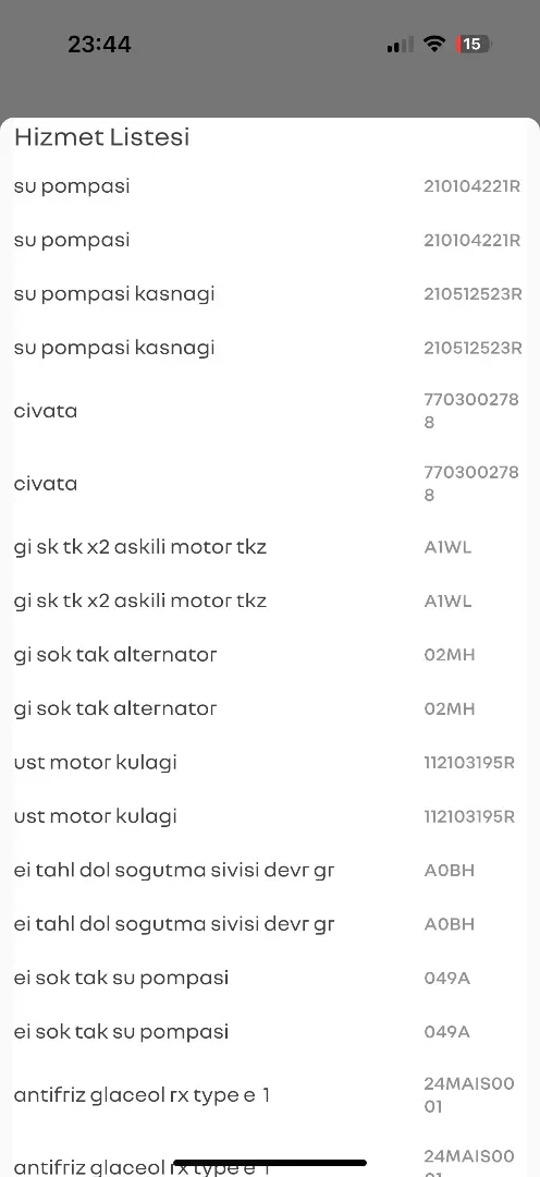

2023 Aralık çıkışlı 1.0 Clio Evolution sahibiyim aracım 19000 kmde yıllık bakımını 15.000 km de yetkili serviste yaptırdım. birkaç gün önce kayış sesi geldiğini farkettim. servise götürdüm öncelikle motor kulağı değişeceğini daha sonra kayıştan gelen ses ile ilgili olarak bakacaklarını söylediler fakat bayram sonrasına kaldı. aynı problemi yaşayan var mı? video en kısa zamanda yükleyeceğim

Garantiden değiştirdiler her şeyi sonuç olarak
