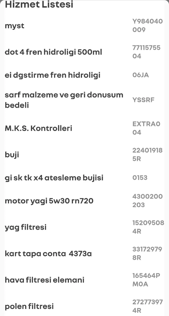

Aralık ayında yaptırdığım bakıma ait listeyi ekliyorum...1.3 tce bakım_Renault PORT.webp
Aynen benim geçmişte de aynı sertifika gözüküyor ama internetten mesela kendiniz bir arayın veya herhangi bir yağ markasından aratın motora göre rn17 veriyor her yer anlam veremedim noktalar bunlar

Evet değiştirdim peki bu benim sorduğum soruda 720 ile 17 arasında ne fark var onu nasıl öğrenebilirim
