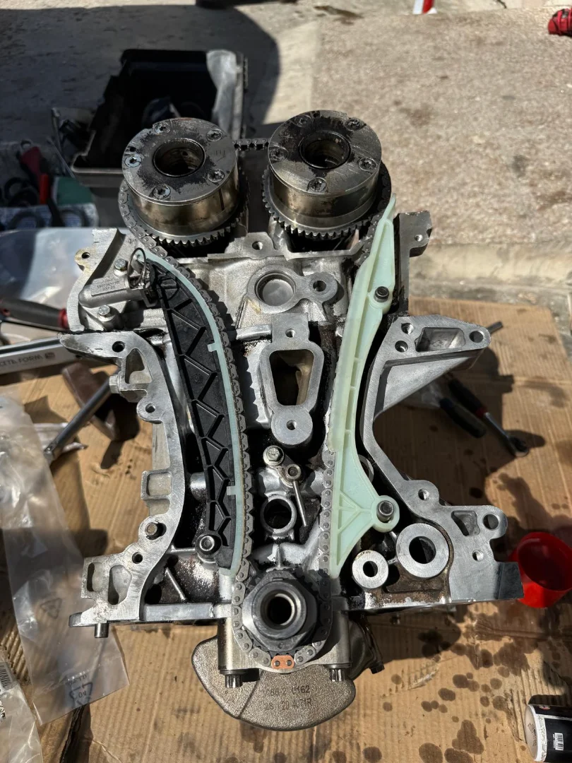

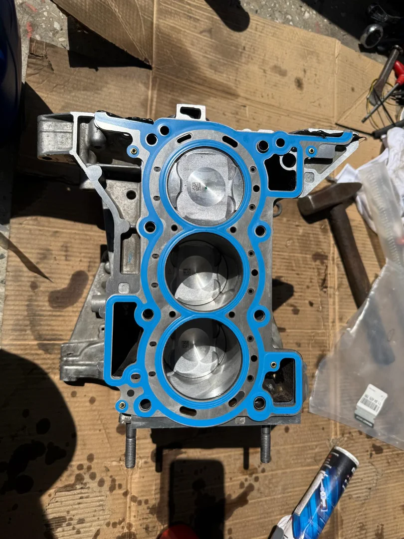

Aracıma rektefiye işlemlerinden sonra motoru sıfır gibi topladım gömlek değişimi piston ve kol yatak değişimi yaptım. Üst kapak sibop lastikleri değişti siboplar temizlendi. zincir seti devirdaimle beraber değişti. Aracıma marş yaptığımda herhangi bir sorunla karşılaşmadım 45 km kadar yol yaptım şuanlık gayet memnunum. Daha öncesinden sağlam 1.0 sce tecrübem olduğu için motorun iyi olduğunu söyleyebilirim. İnşallah sorunsuz sıkıntısız km yaparsam edindiğim tecrübe ve sıkıntıları da aktaracağım.

Çok tesekkur ederim bu tecrubemde sunu belirtmem gerekir ki aracın piston ve yataklarının +0.50 +1 gibi olculeri yok yani gomlegi genisletip sekman buyutemiyorsunuz. Gomlegi komple degistirip orjinal piston takmaniz gerekir bu ana yatak kol yatak icinde gecerli galiba insanlar bu yuzden rektefiye tutmaz diyor suan 120 km civarindayim bir sorun yok yag su kacagi yok antifriz degistirip devam edecegim insallah
Eğer yaptığınız işlemlerin işçilik dahil maliyeti sandık motordan fazla oluyorsa evet sandık motor mantıklı. Ama rektefiye olmaz demek ayrı bir şey. Sonuçta siz kapak, triger, pompa vs. değiştirmediniz. Sorunsuz da kullanıyorsunuz.
