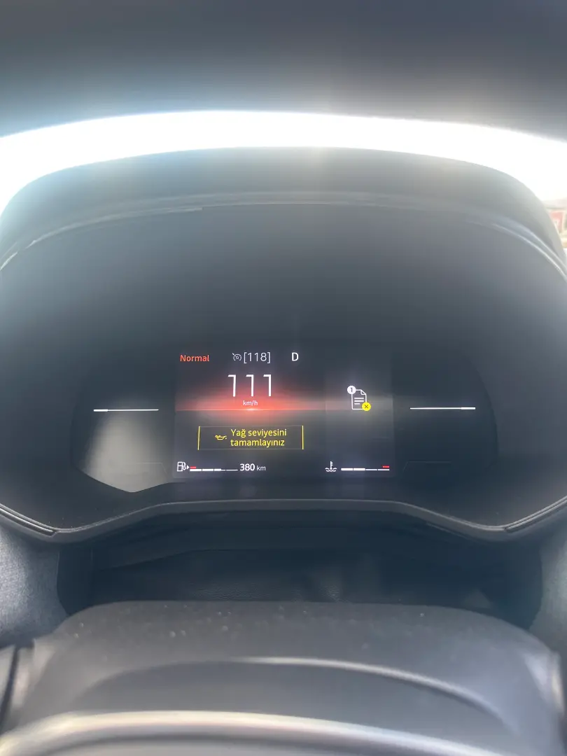

Herkese merhabalar, arabamız daha bir aylık. Sabah yağ seviyesini tamamlayınız diye bir uyarı belirdi.ilk arabam araba aksamiyla alakali pek bilgi sahibide değilim. Fakat arabayı stop edip tekrar çalıştırdıktan sonra uyarı kayboldu. Kontrol ettiğimizde de seviyesi normalde gözüküyor. Servisi aradığımız da da kronik bir durum yazılım güncellemesi bekliyoruz tarzı birsey söylemiş. Bu tarz bir sorun yaşayan var mı arabasında
    389 KB · Görüntüleme: 628
Merhabalar bire bir aynı sorunu bende yaşıyorum. Sorunun sebebini bulabildiniz mi, bir çözümü var mı?
Yazılım güncellemesini beklemekten başka yapabileceğiniz bir şey yok maalesef...

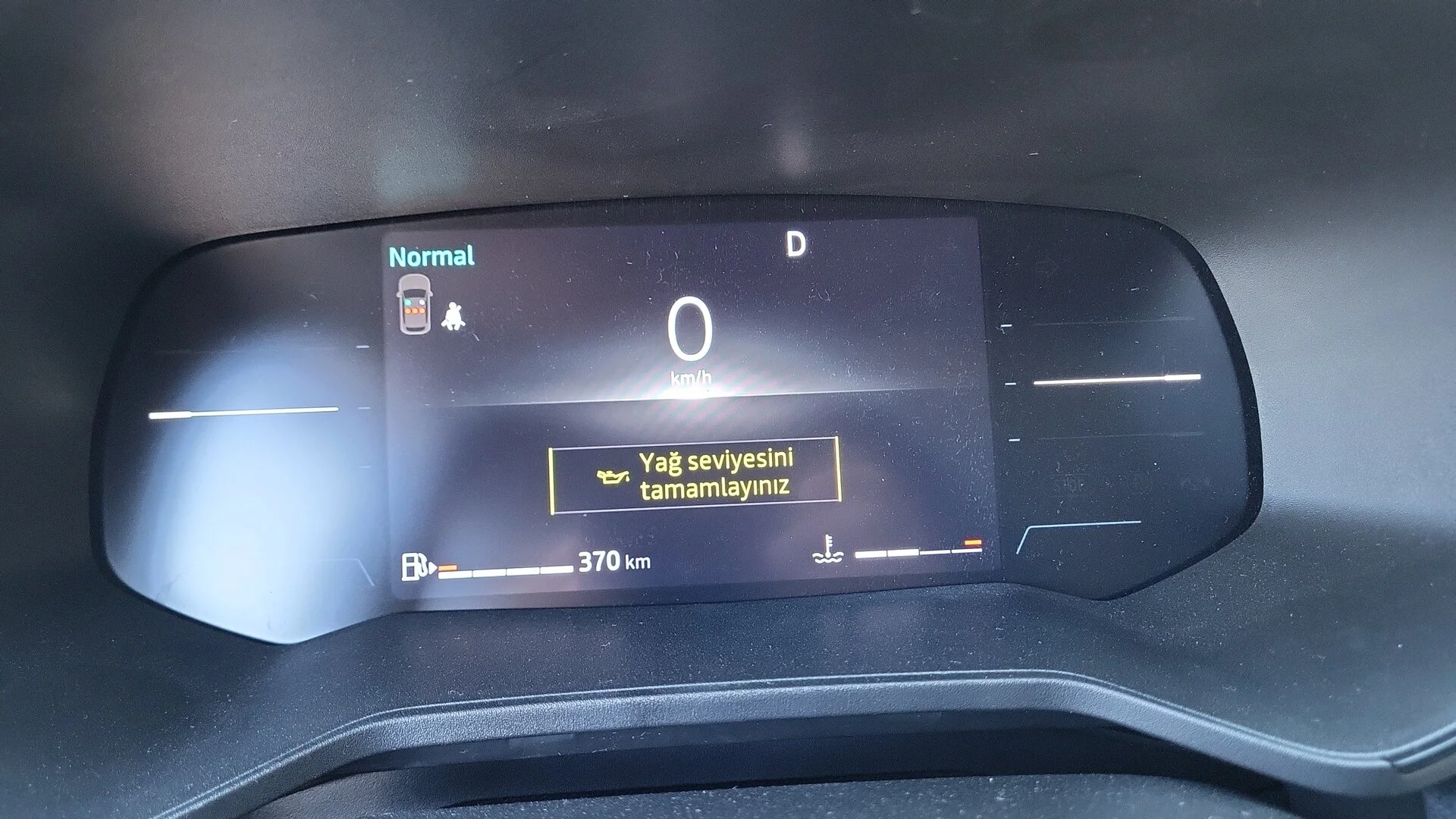

2024 clio 5.5 arac evo paket 1.0tce ve 1000km de bu hatayı bu hafta 2 kere yaptı.
Servise geldim bu arıza hakkında hiç bir bilgileri ve çözümleri yok.

Aracınız şu anda rodajda daha 1 .yada 2. Yağ bakımına kadar 1 miktar yağ eksiltmesi anormal bi durum değil açıkçası buna sanayi tabiriyle kurum bağlaması derler siz yinede cözüm merkezini arayın ve talep oluşturun sevistende ölçüm yaptırıp yağınız eksikse tamamlatın başımdan geçen bi olaydı araç ufak bi eğimde dahi bu uyarı ışığını yakabilmekte
Tesekkur ederim. Aradık , yazilimla alakali olduğu söylendi güncelleme gelince duzelticekler bakalim.

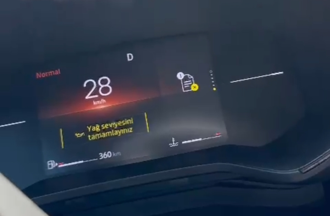

Rasim bey ilk Yozgat yetkili servisine götürdüğümde yağ seviyesine bakıldı tamdı, pc bağlandı kötü hiçbişe yoktu ama servisin bu arızayla ilgili hiç bi bilgisi yoktu. Bu durum kronikse her servise bu durumla ilgili güncel bilgi verilmeli.. Dhaa sonra 2binkmde bu sefer Kayseride aynı arızayı yaktı. Yetkili servise gittim daha derdimi anlatorken cevap verdiler: BU DURUM YAZILIMSAL BİR SORUN, yakında güncelleme gelirse düzelecektir. Yani diğer arkadaşlar gibi benim aracımda da mekanik bir problem yok. Yazılımsal bir arıza imiş şuan 4bin kmdeyim ve bugün yine yaktı. Arada bu foruma girip bakıyorum güncelleme geldimi diye

Hala ara ara yanıyor. Arabayi bir süre çalıştırıp tekrar kapatıp açtığımda anında gidiyor. İnş geliştirici bir yazılım oluşturulur.
