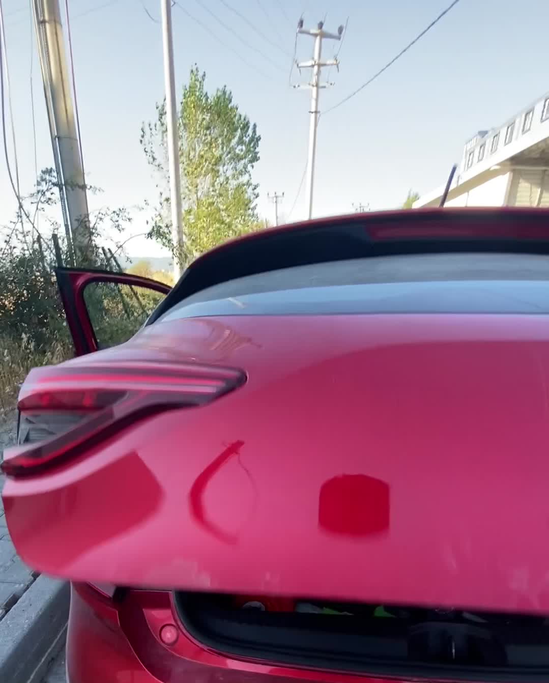

Video linki bıraktım. Gerçekten sorunun ne olduğunu anlayamıyorum. Servis ayarladık diyor ama bazen kapanıyor bazen kapak geri sekiyor.
Takozlarda sorun yok gibi görünüyor. Neyi ayarlamam gerekiyor cidden kafam allak bullak oldu. Sırf şu sebeple arabadan soğudum ya
