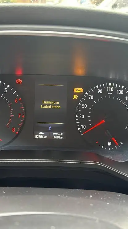

Arkadaşlar merhaba. Henüz yeniyim. 10 gün önce yaşadığım problem şu: yokuş kalkış, tpw, enjeksiyon kontrol ettirin uyarisi. Bir türlü çözüm bulamıyoruz. Aracim 10 gündür beyincide. 2020 model 1.0 clio
Bendede bu arızaları verdi çözümü nedir servis sadece arızaya bakmaya 4500 tl istiyor

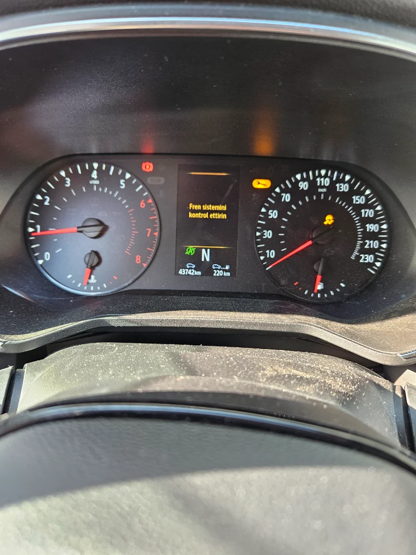

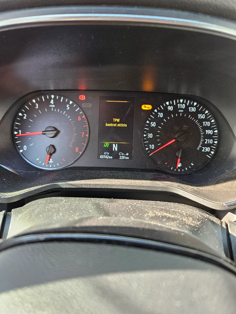

Hocam sorun tekrardan başınıza geldi mi? Bende de aynı hataları verip duruyor.

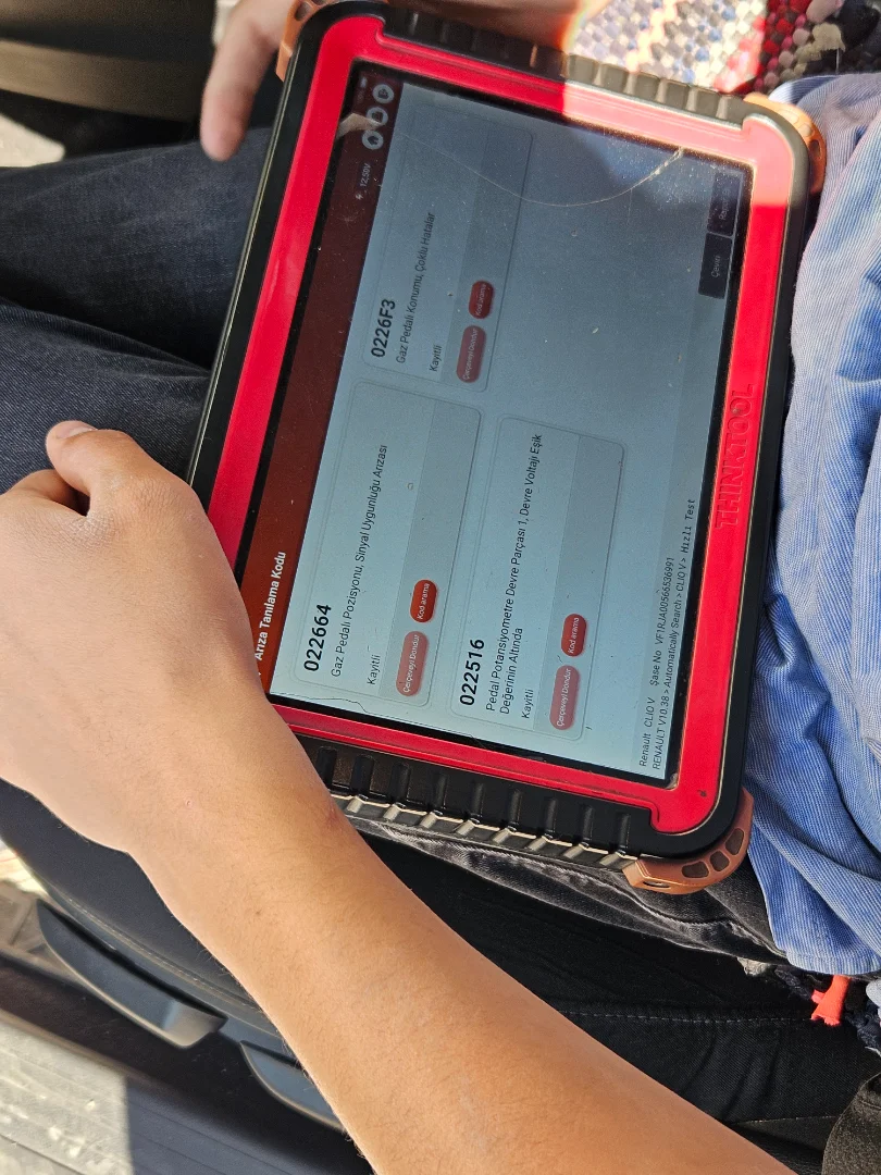

Hocam ustanizin numarası ve iletişimi var mi ben cihaza baglattim ekteki arızayı verdi resimleri atacaktim

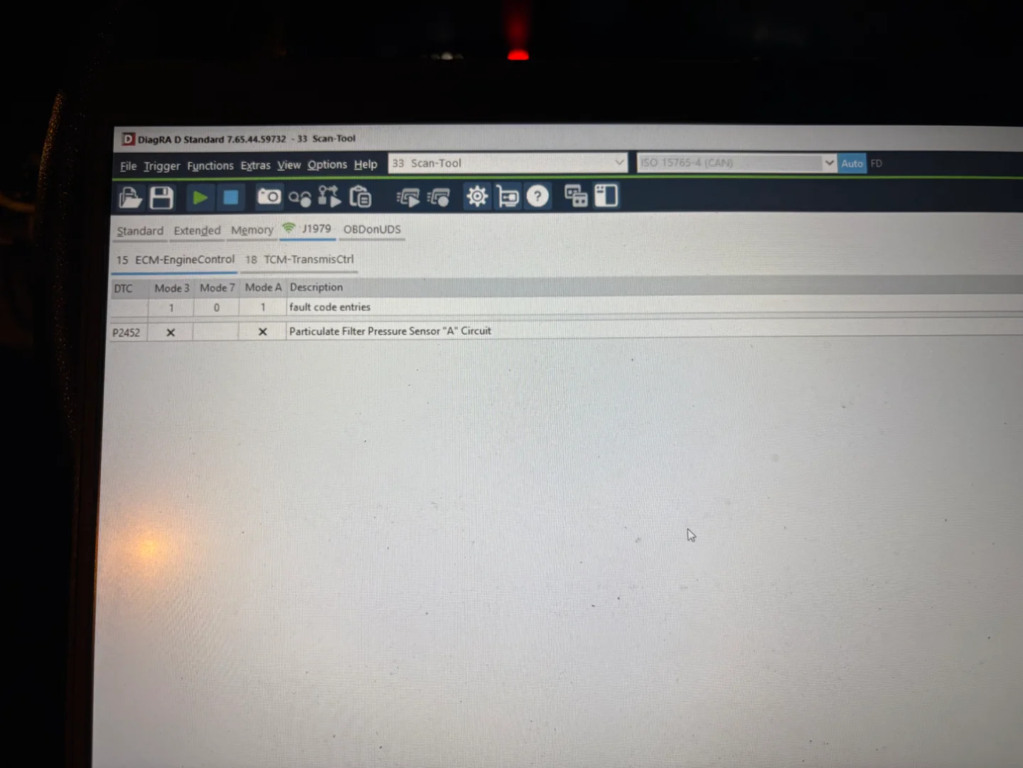

Mehmet hocam selamlar. Kendim özel bir şirkette kalibrasyoncu olduğum için kendi generic cihazımızla bağlandım. bağlandığımda aracımda ilgili partikül basınç sensörü elektriksel hatası gözüküyor ve tam dediğiniz gibi ‘Enjeksiyonu Kontrol Ettiriniz’ ve akabinde ‘Emisyonu kontrol ettiriniz’ geldi bugün. Enjeksiyonu 1-2 haftadır atıyordu fakat emisyonu yeni attı. Basın fark kaptörü derken partikül basınç fark kaptörünü mü kastettiniz? Eğer partikül fark kaptörünü kastettiyseniz , okuduğum hatanın aynısı ve umarım sorunum rahat çözülecek diye düşünüyorum.
Hocam attığınız resme bakaraktan direkt pedal değişimi yaptırmanızı tavsiye ederim. Bu kadar pedal hatasını atıyorsa bir güvenlik riskide oluşturuyor. Kritik bir komponent olduğu için araç torkta keser. Çift potansiyometreli olduğu için yine aracı sürersiniz ama sağlıklı olmaz. 100 pedal basarken ecu sizi 20-30 basıyormuş gibi görebilir. Siz ne kadar bassanızda elektriksel arıza olduğu için istenilen pedal talebi ecu gitmez ve istenilen yakıt talebide gitmez. Bu sebeple ecu enjeksiyon hatasıda atar diye düşünüyorum.
merhabalar...ben çok aşırı teknik bilgi bilmiyorum acıkcası. enjeksiyonu kontrol ettirin arızası ve sonrası basınç kaptürü değişimi ile hallolmuştu benim işim.

Bir çözüm bulabildiniz mi? Clio 5 1.0 Tce aracımda aralıklarla yanıp sönen "Enjeksiyonu Kontrol Ettirin" hatası alıyordum. Uzun yoldayken "Egzoz Emisyon Kontrol Ettiriniz" uyarısı sürekli yanmaya başladı. Özel bir Renault servisinde Fark Basınç Kaptörü değişimi yaptım sorun ortadan kayboldu. Ancak bir hafta sonra tekrar emisyon uyarısı vermeye başladı. Ustaya götürdüm. Partikül filtresi aşırı dolmuş veya tıkanmış olabilir dedi. Temizlik önerdi. Siz bir çözüm bulabildiniz mi?
