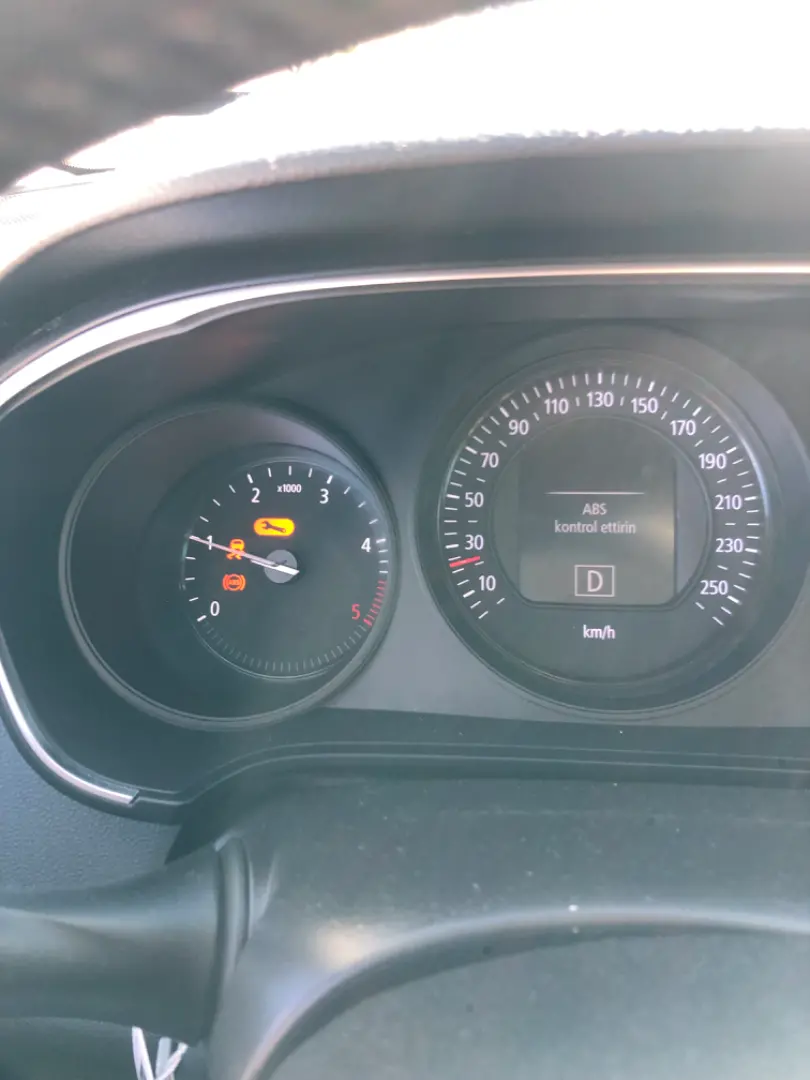

Arkadaşlar aracım 2018 1.5 dci touch paket. Araçta uzun beklemede ve sabah sogukken calıstıgında abs esc yokus kalkıs starstop arızaları yanıyor. Bu yandıgında aracta gercekten arıza olanlar calısmıyor. Arac ısınınca stop edip tekrar calıstırınca düzeliyo. Akü varta n70 efb akü ile yeni değiştim. Eski akü de sıkıntı yoktu ama denedim olmadı. Çözüm bulamıyorum yardımcı olacak var mı acaba ?IMG_4946.webp
Bu arızalar genellikle akü den kaynaklanıyor, akü değiştiği halde arıza devam ediyorsa ya aracın şarzı eksik üretiyordur veya arıza kaydını beyninden kalıcı olarak sildirmen gerekiyordur...
Aynen. Yaptırdım dediğini 8 bin 500 ödedim arızalar gitti
Aynı model, aynı paket ve aynı motora sahip aracım var. 2. el aldım. Aldığım zamanlarda ilk bir kaç gün bu arıza ışıkları bende de yanıyordu. Ve o donanımlar sahiden çalışmıyordu. En son 2 buçuk ay önce arıza göstermişti. Hiç bir şey yapmadım. 2 buçuk aydır hiç bir arıza ışığı yanmaz oldu.
Maşallah diyeyim. Nazar olmasın.
Beyinden güncelleme yaptırın sorun gider
