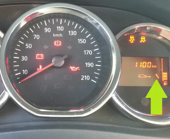

Aracınızın yağını, yağ filtresini, hava ve polen filtresini değiştirdikten sonra servis sayacını sıfırlamanız gerekmektedir.
Sıfırlama işlemini sırayla
* Aracın çalışmasına gerek yok. Tam kontak açık olması yeterli.
* Silecek kolu üzerinde bulunan bilgisayar tuşu ile aşağıdaki fotoda göstermiş olduğum menüye gelin.( anahtar simgesi olan )
* Gelmiş olduğunuz menüde iken silecek kolu üzerindeki yol bilgisayarı tuşuna basılı tutun.
* Ekrandaki sayısal metin yanıp sönmeye başlayacak. 20.000 km sabit yanana kadar basılı tutun sonra elinizi çekin.
Servis sayacı artık 20.000 km den geriye doğru veya 365 günden geriye doğru saymaya başlayacaktır.
