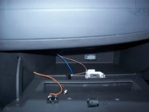

Duster için Torpido Gözüne Aydınlatma Yapalım!
Solenza
Ersin ŞENTÜRK,
5 Ocak 2011
6,114
71

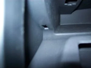

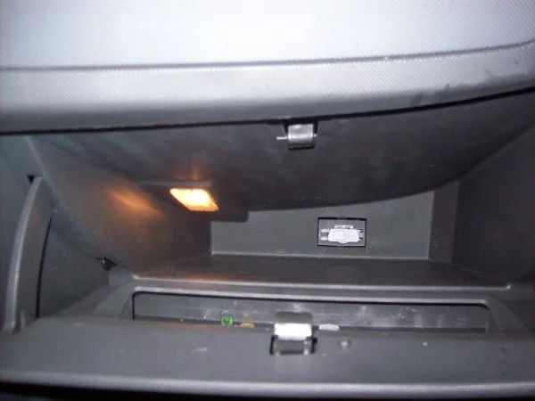

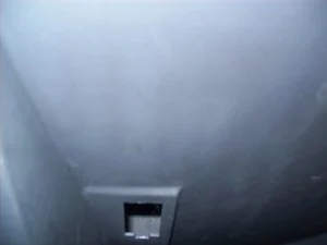

Torpido Aydınlatması Bulunmayan Dusterlar için Aydınlatma Yapalım!
Zaten Yerleri hazır!

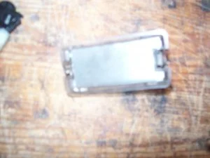

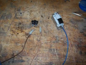

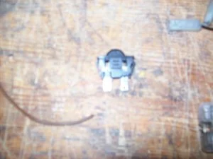

Resimde kullanılan torpido gözü lambası Safrane'dan
renault 7700816818 Buton
renault 7701042832 Lamba
En yakın noktadan 12 volt enerji alınır. İşlem tamam.

Kangoo ve Clio 3 kullanıcıları için iyi bir örnek...:eyv
Aynen abi ben yapacağım ama diğer işleri halletmekten ona zaman ayıramıyorum.
Torpidoyu çok kullanmıyorum ondan olsa gerek acelem yok :D

Torpidosunda ışık olmayan diğer araçlarımız içinde uygulanabilir
