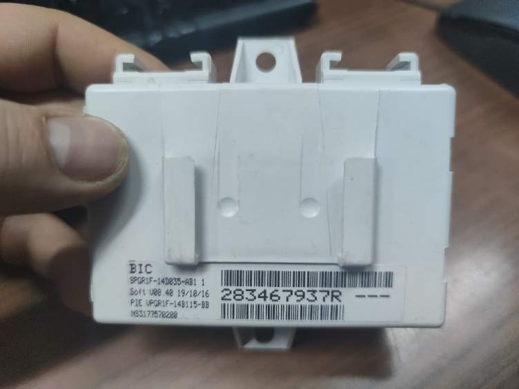

Ben bu modülü aldım bağlatıların tamamı odb prizine veya prizin arkasındaki kablolara yapılıyor. Yanlız ben bu anlatılan referans numaralı modülü türkiyede bulamadım.
Uzun araştırmalar sonucu 283466187R kodlu %90 aynı işe yaradığını düşündüğüm modlülü aldım

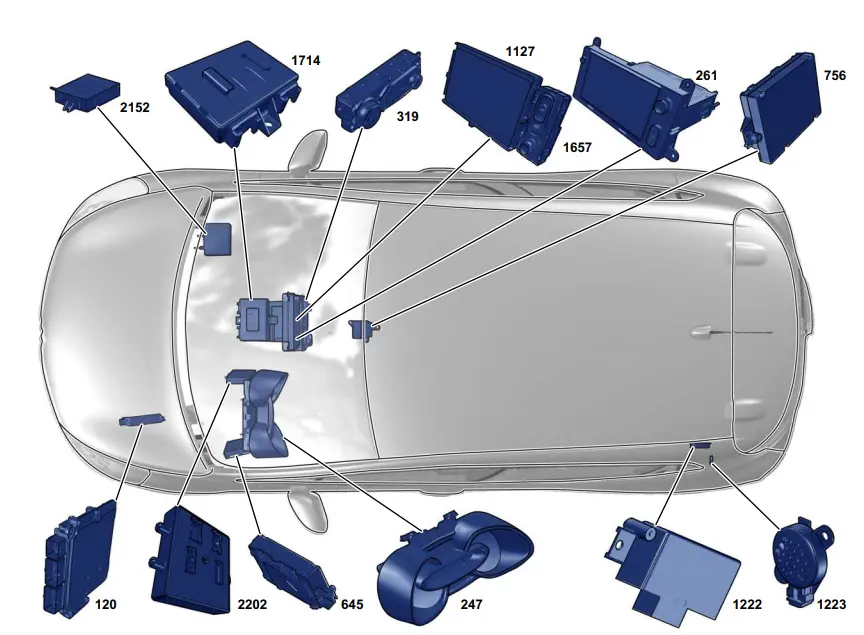

Arkadaşlar, arabayı servisten aldım, modülü takacağım fakat yeri nerede, nasıl ulaşılır bilen var mı?

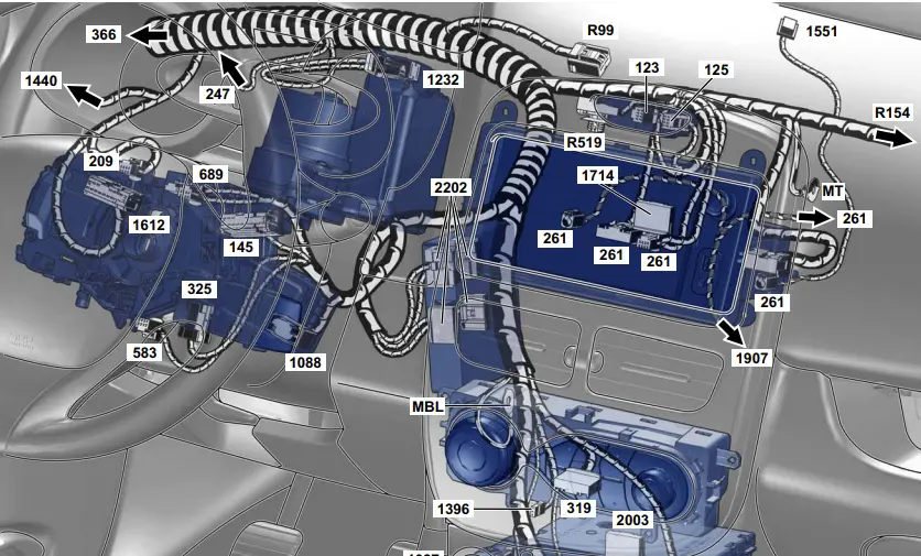

Bende aracıma (clio 2013 1.5s&s icon) 283467937R kodlu parçayı aldım. Yaptığım araştırmada visu diagramına göre ilgili parça (1714 kodlu) teybin arkasında yer alıyor, siz yerini bulabildiniz mi?

Ben modülün yerini torpdo boşluğunda zanedip, torpidoyu söktüm, hiçbirşey yoktu... Sonra OBD ile bağlamayı denedim, tepki olmadı. Sizin bu paylaştığınız grafik ile yarın bir daha deneyeceğim.
Maalesef medianav ın arkasında boşta uygun bir soket yok...
