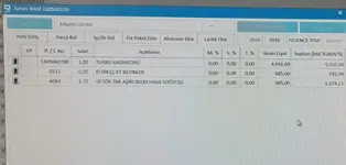

Kullandığım firma aracımda da Egsoz Emisyon kontrol ettriniz uyarısı verdi , aracım 119.000 km de 1.5 DCI 110 luk . Araba doluyken sanki limitör devreymiş gibi gaz yememeye ve güçten düşmeye başladı. Yokuş yukarı 110 km/h den yukarı çıkmıyor gaz verdiğinde hafif bir hava sesi de hissettim borularıda kontrol edin dedim Şuan yetkili serviste , koydukları teşhis turbo radyatörünün tıkanık olduğu yönünde. Kesin arıza giderilecekse değiştirilsin dedim , sonucunu paylaşırım .
Dün belirttiğim gibi aracın turbo radyatörü değişti . Bu sabahta uzun bir test sürüşü yapmışlar öğlen gibi teslim aldım bende test ettim , arıza lambası sönmüş ve şikayetlerimin hepsi geçtiği gibi , özellikle 2. vitesten 1. vitese geçişteki vuruntu ve diğer viteslerdeki kararsızlıklarda tamamen kaybolmuş. Başıma gelen durumu yol göstermesi açısından paylaşmak istedim.
